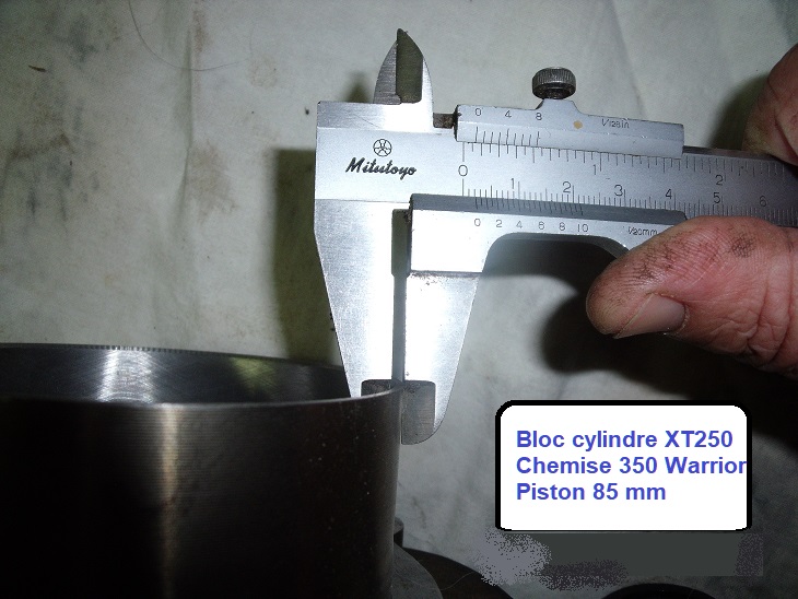

Lors de réalésage, je me limite à Max 1,5 mm d'épaisseur de parois,  (Ok, faut un outilleur connaissant bien sa rectifieuse )
Exemple:
problème d'allumage xt 250 4y0 de 81 - Page 3 Chemis10
