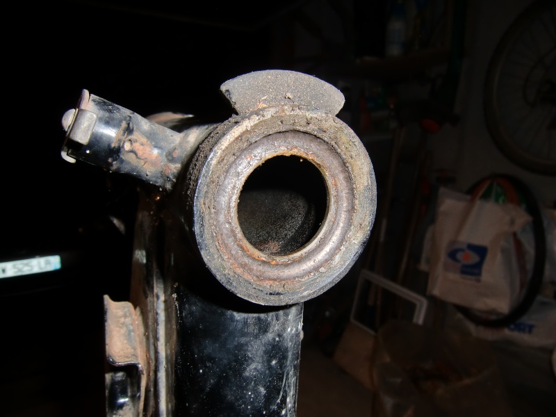

A si un dernier hic c les bague intérieur des roulement de direction... il faut les sortir... quelqu'un à une astuces SVP ?
Rénovation 250xt - Page 3 Cimg0915

Tu peux attaqué le démontage moteur Smile
Pour les bagues ... si tu compte les changées : il suffit de tapé avec une bonne barre en ferraille et un marteau (tu tape vers l'extérieur bien sûr).
Et si tu compte les gardées, sa vas pas être facile de les laisser en bon état ...

Pour le remplacement des roulements de direction par des côniques, cricrilemotard a fait un bô tuto sur un autre post. Voici le lien du tuto:
http://motosaure.free.fr/index.php?Il=Mecanique&texte=menu/Mecanique/Roulements%20de%20colonne.txt
J'ai moi-même mis des roulements côniques (ne PAS remettre des cuvettes à billes: beurk Mad ) & c'est l'eau et le vin à la conduite drunken !
