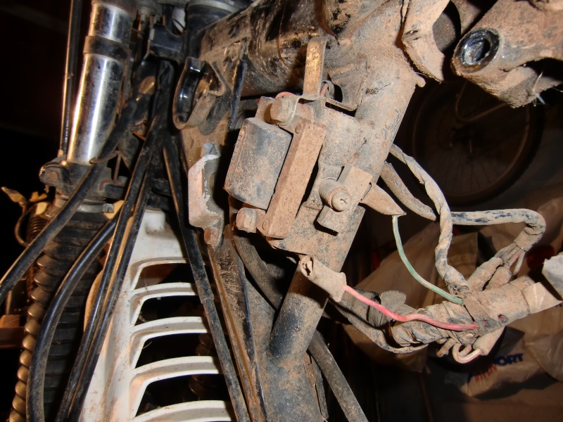

Message par Neitsab le 3/4/2012, 22:34
Cà y est j'ai commencer à démonter en prenant soin de prendre photo...
PAr contre quelque peut me dire se que c'est sa :
ca se situe juste apres le + de la batterie...
brf sinon ca avance bien par contre la je suis un peu perdu avec toute cette exitation que dois je démonter ensuite: voici ou j'en suis :

Message par fazerdu08 le 3/4/2012, 22:53
La pièce que tu présente sur la première photos et un disjoncteur, il te protège ton circuit électrique en cas de gros problème.

Message par douz le 5/4/2012, 05:11
"la petite pierre vissée au cadre proche de la bobine.?"
?? devant la bobine, sur le renfort du cadre à G, un petit boîtier de 4cm/3 fixé par 2 vis: le régulateur.(l'étiquette papier collée dessus, vieillie, peut faire songer à une pierre silent )

en effet j'essai de prendre un max d'info et foto, note mais la maitenant qu'il reste plus que l'avant à s'occuper, je ne sais pas comment faire ou est ce que je doit attaquer...:
pour la pierre que je parlait c'est la forme grise en haut a gauche :
quelqun sait ou va le fil rouge qui pend? le vert du meme genre va à la bobine... :

Message par douz le 6/4/2012, 05:00
"pour la pierre que je parlait c'est la forme grise en haut a gauche"
C'est bien le régulateur. Quant-au fil rouge, s'il n'y en a déjà un, il va à la bobine aussi. Il provient en principe du petit disjoncteur près de la batterie.

Pour ton fils rouge et le vert, sa ne viendrais pas du klaxon (par hasard), mais les possésseurs de 250xt te le diront sans aucun problème Wink
