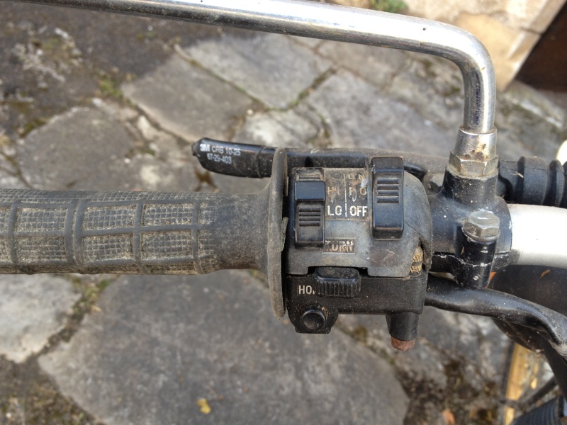

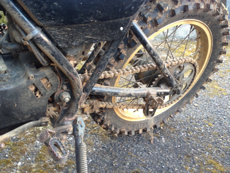

Voici l'empleur des dégats
Message par Neitsab le 26/3/2012, 19:48
Les dernier hic c que lorsqu'on essaie de "kické", impossible de le baisser, il est bloqué...

Re: Rénovation 250xt
Message par grandan08 le 26/3/2012, 20:40
On à déjà vu pire, le réservoir a l'air propre, les gardes boue aussi, pour le moteur ne force pas sur le kick, si ça fait longtemps qu'elle n'a pas tourné c'est sûrement grippé à l'intérieur ou un morceau de calamine bloque quelque part, démonte la bougie et met du dégrippant par le trou, démonte le cache volant magnétique et essaie de tourner le volant à la main, si c'est bloqué, je pense qu'il faudra ouvrir le moteur, il n'y a rien de compliqué juste de la méthode et de bons outils, pour patienter commence par un nettoyage du carburateur et du filtre à air, les campagnols et autre souris adorent faire des nids dedans...
Message par Glutch2000 le 26/3/2012, 21:08
Et il n'y a plus de décompresseur dans cette rouille ... Wink
Message par Alexandre le 26/3/2012, 21:11
belle machine. TOTALEMENT d'origine. A première vue, je n'ai rien trouvé qui ne le soit pas. SAUF le chaterton 3M sur le bout de levier d'embrayage.
Manque le cable de décompresseur et un cale pied arrière (voire deux mais pas visible sur les photos).
Pour une remise en configuration d'origine, y'a pas grand chose à faire.
Pour la remise en route, un check-up complet est nécessaire et ne doit etre négligé...
Message par Alexandre le 26/3/2012, 21:16
j'ai oublié... manque aussi la grille de protection du tube d'échappement et la "durite" fait maison qui le relie à l'échappement.
Quel est l'état du silencieux... une tit photo du côté droit de la moto serai bienvenue.... What a Face
Message par grandan08 le 26/3/2012, 21:57
AIE!!!
Nombre de messages : 5782
Message par offen 88 le 26/3/2012, 22:13
Salut à toi et bienvenue Neitsab
la première chose à faire c'est de vidanger le moteur
prends un récipient bien propre pour constater si l'huile contient de la limaille ou même des gros morceaux affraid affraid:
ensuite de démonter tes 2 caches culbuteurs et la trappe de visite du haut de la chaine de distribution pour voir si il n'y a rien de bizarre pale
pour essayer de faire tourner le vilebrequin démontage du carter d'allumage (coté gauche) et tourner doucement dans un sens et dans l'autre avec une clé de 19
et ne pas forcer si il y a des points "durs"
allez hop au boulot

Message par cedric57 le 28/3/2012, 10:46
Très belle moto, dans son jus comme beaucoup l'ont dit.
La premiere chose qui m'ai frappé, c'est la grosseur du pneu arrière. Elle a du servir pour du TT la plupart du temps !
La couronne arrière est elle d'origine ? Elle a l'air grande, tu dois donc avoir un bon démarrage si elle tourne biensur.
Pour ton problème de moteur, je pense au vilbrequin ou le piston bloqué.
Le mieux c'est de démonter tranquillement.
Sur mon xl 500 de l'époque, quand le moteur a coupé net, j'arrivais a kicker. En démontant, c'était l'arbre a came qui avait cassé net.
Ton cas est différent, si le kick est bloqué, je ne vois pas d'autre voie que le vilbrequin ou piston.
Ca me rappelle trop le temps des mobylette ou on dévalait de grandes descente et en bas, le moteur serrait à tous les coups. Piston, réalésage en cote 1, segment et vroum c'est reparti.
Vu son ancienne utilisation (TT selon moi), ca mérite un nettoyage de fond en comble d'autant plus si elle n'a pas roulé depuis longtemps.
