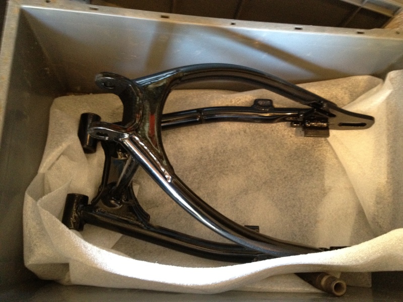

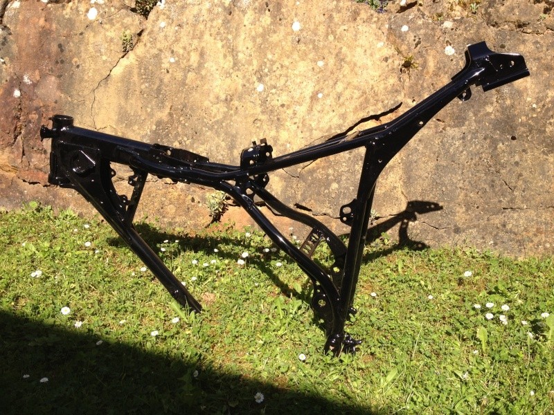

Message par Neitsab le 11/5/2012, 18:15
Je retrouve le sourire !
Je vous laisse admirer la travail de mon amis :

Re: Rénovation 250xt
Message par volvito le 11/5/2012, 19:30
ah lala
ca sent la xt sortie de concession cà.....
Message par Janjan59 le 11/5/2012, 20:09
Ça va claquer....
Janjan59
Nombre de messages : 124
Message par fazerdu08 le 11/5/2012, 21:16
Peinture au four ?
En tout cas beau boulot, et vue la belle peinture, je m'attend à une Xt comme neuve à la fin comme l'a si bien dit volvito
Nombre de messages : 480
Message par Neitsab le 11/5/2012, 21:42
oui c dabor un sablage fin avec protection des filetage, une bonne couche d'après anti-rouille et une peinture au four...
