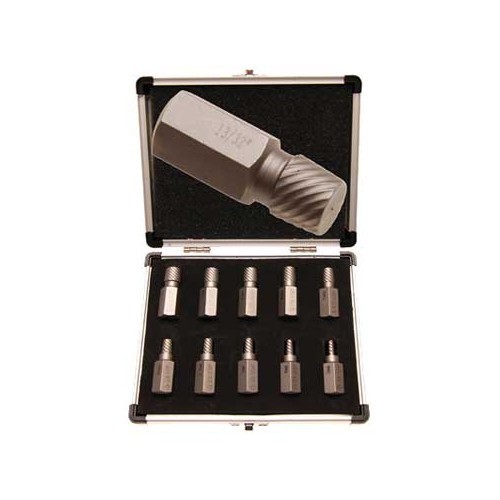

J'avais achete ça pour devisser des epingles de plaquettes de frein
Ce dont des tournes a gauche mais aux dimensions des tetes btr ou 6 pans creux.
Ça marche et plus facile que les queus de cochons citees plus haut car pas de percage

Ça a l'air bien ça
Re: cylindre pistons 125 sr et xt ?
bonjour
peux tu me donner une reference pntxo911 stp ? ça a l'air super bien ton truc en effet.

L'outil de "pntxo911" que je ne connaissais pas...
chez: https://www.mecatechnic.com
Bien bel outil !

Je pense que la meilleure solution est celle de pantxo911wohtan a écrit:bonjour

Je ne connaissait pas non plus ces outils...
Et d'autres :
https://www.mecatechnic.com/fr-FR/vis-outillage-auto-arraches-extracteurs~OUT-AUT-EXT-VIS.htm#UO20115
Et d'autres :
J'ai le coffret mecatehcnic mais sur ebay requete "extracteur vis btr" ya plusieurs fournisseurs.
Les dimensions en pouces mais pas grave on trouve le bon diamètre.
Un coup de marteau pour amorcer et on visse.
Bon apres en mecanique ca marche pas toujours au premier coup mais j'y étais
arrivé sur des vis soudées par la rouille a l'étrier de frein...au bout de 8 jours et 2 litres de degrippant:D
Oui attention en la matière la médiocrité peut être decevante.
Moi j'ai exactement le profil de la photo c'est un petit coffret bleu "BAS tecnic" dans les 17 €.
J'ai choisi mecatechnic parce que c'est serieux et c'est devenu un fournisseur pour pro donc je lui laisse faire le tri pour moi.
Sur le premier de tes liens, Glutch le profil est fait pour les vis a bois cruciforme uniquement je pense.

pantxo911 a écrit:Moi j'ai exactement le profil de la photo c'est un petit coffret bleu "BAS tecnic" dans les 17 €.
Merci beaucoup...
Super et un service rapide Envoi Belgique
Peut être utilisé avec une douille de 13mm...
Donc au choix avec embouts en 1/4, 3/8 ou 1/2 ".
Reste a tester sur un boulon récalcitrant
christddel- Nombre de messages : 4713

bonjour
je pense encore à vous.
j'ai commandé une clé BTR de good qualité pour essayer de débloquer cette vis.
avant d'employer les grand moyen.
une clé dont l'acier est plus proche de l'acier que du chwing gum quoi.
je devrais la récupérer lundi la clé. ensuite je passe aux grand moyens si ça foncitonne pas.
un ami m'a suggéré un truc.
et il peut m'aider à le faire.
être deux déjà.
une personne tient la clé avec une pince pour la maintenir enfoncée dans l'empreinte.
l'autre tourner la clé avec une autre pince.
simple et efficace à mon avis.
@+wohtan
être deux déjà.
@+wohtan
