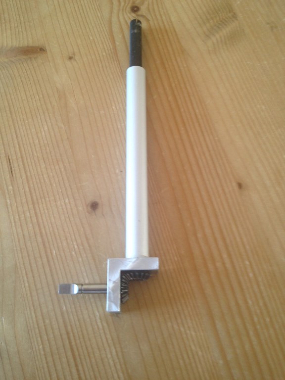

Suite à des légères brulures pour régler ma vis de richesse sur ma 125 XT de 1983, je me suis construit ce petit tournevis très pratique.
Je n'hésite plus à titiller ma vis de richesse Very Happy

Message par Glutch2000 7/8/2016, 20:55
Mazette, un tournevis avec une transmission de bmw ... drunken
Bel outil !

Message par grandan08 8/8/2016, 10:54
Alors là bravo !!
Dis nous en un peu plus.

Message par PAPEETE 8/8/2016, 17:42
Disons que comme j'ai quelques machines outils non professionnelles (tour, fraiseuse, perceuse à colonne, etc....)
Je suis partie:
- d'un bout de cornière de de 50 mm pour l'équerre.
- 2 pignons de différentiel de voiture Radio commandé.
- des axes d'imprimante ou scanner.
Et voilà.

Tu as tout usiné ? Shocked Shocked Grand bravo !

Et oui tout usiné maison!!

Superbe réalisation (travail) et le recyclage des matériaux  Idea
Je n'aurai pas la patience pour...
Ce genre de renvoi d'angle me convient sans être trop onéreux.
