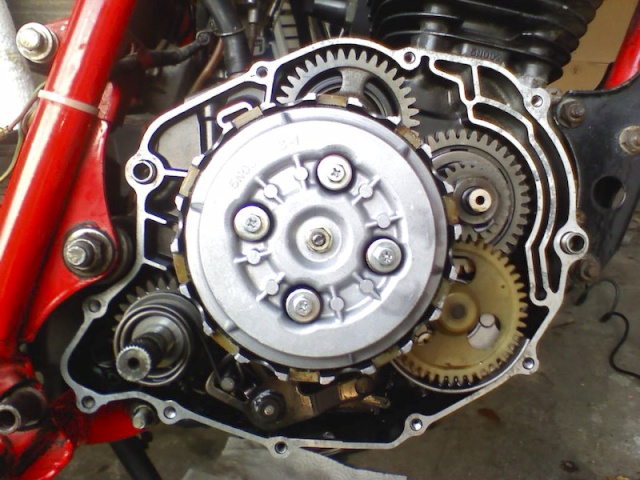

il faut se méfier de la taille des images , les tiennes sont en 600x800 et environ 150 ko c'est tout bon , mais dans ce cas prends 640 px de largeur pour enregistrer la photo sur le site , faut reserver le 800 px pour les grosses photos , a priori serving peu diminuer la taille d'une photo sans souci , mais il cafouille pour les agrandir.
ex une de tes photos en 640 px
Encore un newbie ! Et j'ai même des questions... ;) - Page 3 P1306010
une autre.
Encore un newbie ! Et j'ai même des questions... ;) - Page 3 P1306011
solution : editer ton message et remettre les photos en 640 px - vire les mauvaises lignes -

Ah super merci pour les images !
Au fait comme tu n'as pas démonté ton mécinisme de kick, ne tiens pas compte du conseil précédent
Encore un newbie ! Et j'ai même des questions... ;) - Page 3 Empty Re: Encore un newbie ! Et j'ai même des questions... ;)
Message par seto 16/6/2009, 23:07
Merci Domi, j'ai réoptimiser mes images en local en 640px et ça fonctionne, j'imagine que si on demande au serveur de redimentionner en 640px lors de l'envoie, ça doit aussi le faire.
C'est quand même étrange, j'avais fait exactement comme pour mes précédentes photos et ces dernières sont encore affichées confused
Ok Xtadict, je me disais aussi pour le kick ! Ouf ^^
Donc c'est ok, j'ai mis à jour le post avec les images Wink

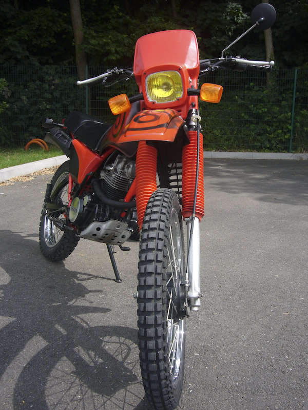

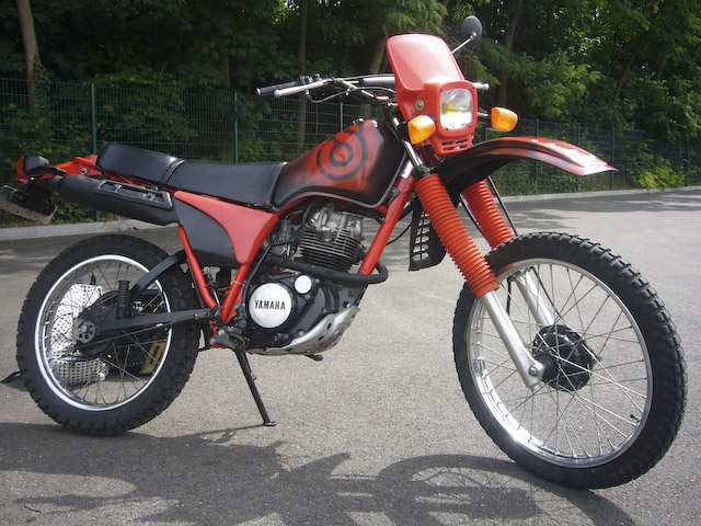

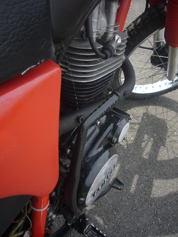

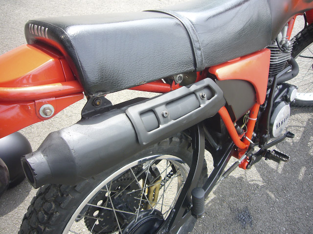

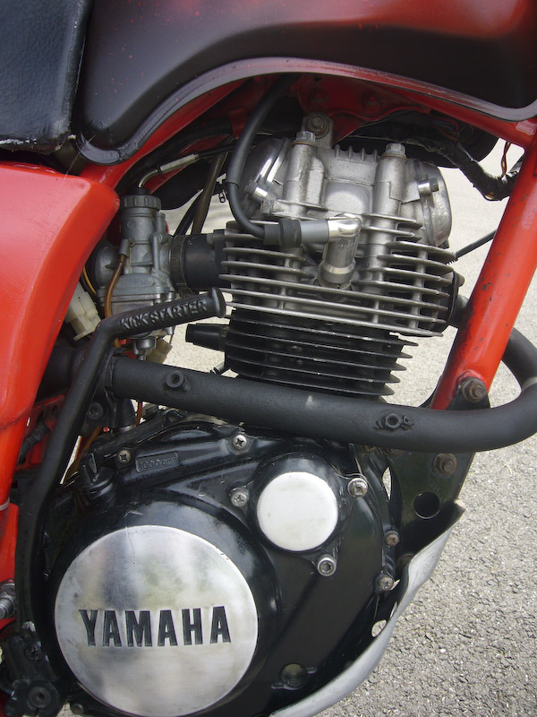

Message par seto 20/6/2009, 17:46
Salut à vous Xtéistes ^^
Voici quelques nouvelles de mon bolide.
J'ai tout remonté comme c'était prévu pour un démarrage ce matin.
Donc j'ai encore fais quelques petites opérations avant de lui faire prendre la route. Nettoyage et graissage chaîne, vérification des réglages frein, niveau d'huile après l'avoir laisser tourner au ralenti, pression des pneus.
Pour le moment pas de soucis, à part une petite odeur venant de la peinture HT au début du pot, la partie vissée au cylindre (ça à un nom ?). Je fais un tour et pas de fuite d'huile ni d'essence en vue, YOUPI !!! Smile
Je décide d'aller déposer mon huile de vidange à la déchèterie et j'en profite pour vous faire 2/3 photos de la béééte, ATTENTION, la peinture risque de choquer les plus puristes d'entre vous... Razz

Message par XTaddict 20/6/2009, 18:21
Elle a look sympa ta XT Seto, bon boulot!
Pour le réservoir, je pense que comme il avait déjà eu un traitement il y a quelques année le traitement que tu as refait n'a pas pu réaliser une enveloppe interne étanche.
Il te faut trouver un autre réservoir cela me parait indispensable, glutch2000 en vend un pas cher

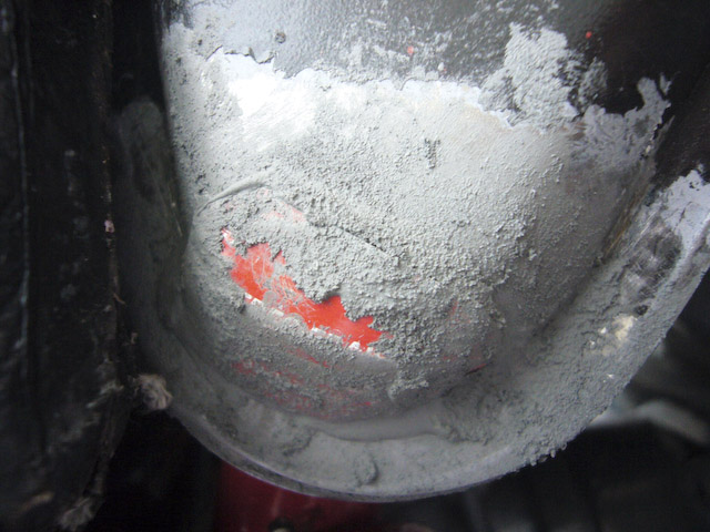

Message par seto 27/6/2009, 18:55

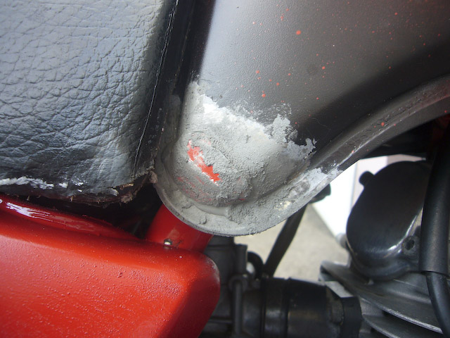

Salut à tous !
J'ai bien pris en compte vos commentaire concernant la soudure à l'étain,
j'ai néanmoins fait une nouvelle expérience pour faire avancer la science du réservoir, comme dirait l'autre lol
avec un bout de métal prélevé sur une canette de soda et de la soudure à froid spéciale acier (à tout de même 16€ chez Leroy Merlin, pas celle à 9€, mon père m'a dit que ça n'a rien à voir, je le crois sur parole). Bien sûr, avant application un bon ponçage/nettoyage/dégraissage s'impose...
Une bonne couche de 1 cm environ autour de la fuite avec une bonne épaisseur. Attendu 6 heures au lieu des 30 min conseillées au vu de l'épaisseur et hop, remontage et remplissage. Pour l'instant j'attends avant de faire ma finition pour voir ce que ça dit(et vu la solidité du machin, je vais devoir y aller à la meuleuse :p ).
Encore un newbie ! Et j'ai même des questions... ;) - Page 3 P1070265
Encore un newbie ! Et j'ai même des questions... ;) - Page 3 P1070268
Je sais c'est peut-être peu académique mais pour le moment ça ne bouge pas depuis mercredi et après deux bonnes sorties de 2 heures et des petits trajet quotidiens ^^
Concernant le pot remodelé au Sintofer sur le silencieux, ça a pas bougé non plus. A suivre Wink

Message par Bruno 27/6/2009, 19:13
Attention Seto l'habit ne fait pas le moine. Avec les hydrocarbures on ne peut pas prevoir le résultat dans le temps, entre les vibrations la chaleur, j'espere pour toi que du bon. C'est dommage de partir en balade et de revenir le doigt sur le trou du réservoir.

Message par XTaddict 27/6/2009, 19:22
Même avis que Bruno!
Il existe de la soudure a froid qui est faite pour résister aux hydrocarbures est ce la cas?

C'est bien ce qu'on appelle une rustine ...

Message par XTaddict 18/11/2009, 21:10
Oui pour le bas moteur un ponçage fin avec du 600 (papier de verre) d'abord et tu finis au 1000 pour avoir quelques choses de très net
