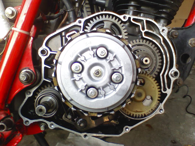

Je vous propose un petit reportage photo de mes deux derniers week-end sur la XT (c'est du taf, nom d'une pipe en fonte). Pardonnez la qualité, c'st avec mon portable :/
Voici la béééééte à nu :
Le réservoir après traitement au décapant (environ 7€ le litre chez Bricoman). Il m'a fallu quand même renouveler 4 fois le badigonnage, faute aux 2 peintures, dont la seconde SUR les autocollants d'origine... No comment, mais c'est une solution efficace si vous ne voulez pas passer une journée à le poncer. J'ai mis à nu une bosse qui avait été traitée localement à l'enduit et une autre que j'avais pas vu avant de me pencher sérieusement sur ce réservoir.
Après un rinçage en règle, j'ai commencer à suivre le tuto sur le traitement d'un réservoir corrodé en parallèle avec la notice du kit Restom.
Donc, une poignée de grava propres captés sur le parking défoncé d'à côté, et c'est parti pour le shaker pendant 20min environ sans compter les pauses courtes (youpi), une bonne séance de muscul quoi ! Bref, la suite est dans le tuto à cette page : ou sur la notice du kit qui est bien claire.
https://yamxt.forumpro.fr/tutoriels-et-fiches-techniques-f15/tuto-traitement-reservoir-corrode-t223.htm
Alors c'est la fête, premier problème de taille réglé Maintenant, il faut s'attaquer à ma fuite moteur qui gicle sur ma roue arrière... Donc à faire d'urgence. Alors comme je n'ai pas trouvé de tuto pour démonter le carter moteur et changer le joint, je vais essayer de donner quelques conseils suite à mes recherches et mon expérience (pas encore testée vu que la brêle est en morceaux, mais ça devrait le faire si c'était bien de là que venait la fuite !)
Alors pour commencer, mettre un bac sous la bécane pour récupérer l'huile de vidange (la vis de vidange se situe du coté gauche contrairement au carter moteur qui nous intéresse), ensuite :
1/ Ouvrir le bouchon de remplissage d'huile côté carter.
2/ Dévisser la vis la plus à droite sur le petit carter du filtre à huile côté carter.
3/ Dévisser la vis de vidange côté boite (vous devrez au préalable démonter le levier de vitesse pour plus de confort). Achtung, il y a un joint au niveau de la vis. L'huile s'écoule. L'ancien proprio m'a dit qu'il venait de faire la vidange, et vu la couleur de l'huile j'y crois plus vraiment lol
4/ Récupérer le ressort et le petit filtre. Nettoyer le petit filtre à l'essence. Laisser sécher et remettre le combo en place avec la vis et son joint.
5/ Côté carter, dévisser les 2 autres vis du petit carter pour récupérer le filtre à huile.
6/ Moi il y avait plein de résidus de métal dans la cuve et le filtre. Nettoyer tout ça soigneusement à l'essence, ainsi que le couvercle. Et remettre le tout en place avec les deux vis à gauche pas trop serrée (la troisième sert aussi à tenir la carter moteur, ce n'est pas la peine de la mettre pour le moment)
7/ Dévisser toutes les vis du carter moteur. Pour cela, vous devrez retirer le cale-pied et le levier de frein pour accéder aux vis près du kick, qu'il faut d'ailleurs aussi enlever Attention, les vis ne sont pas toutes les même, j'ai fait un schéma grandeur nature vite fait avec les vis positionnées.
8/ Normalement le carter colle au bloc moteur, il doit y avoir des encoches pour faire levier. Moi, j'ai utiliser une masse caoutchouc pour le débloquer (vous pouvez y aller mais attention de pas non plus faire le bourrin)
9/ Enlever l'ancien joint, chez moi c'était assez facile. Poncer la surface de contact du carter avec du grain très fin et une calle plate pour ne pas l'endommager. Nettoyer le couvercle à l'essence. Laisser secher.
10/ Pendant ce temps, enlever TOUS les résidus sur la surface de contact du bloc moteur avec un grattoir pas trop coupant comme une spatule. Ca doit être nickel pour accueillir le nouveau joint. Si il y a quelques résidu qui tombent dans les engrenages (c'est quoi ces engrenages ? lol) c'est pas trop grave, mais récupérer le plus gros.
11/ Huiler le joint avec de l'huile propre. Positionner soigneusement le joint sur le couvercle également huilé pour ne pas qu'il bouge une fois en place. Mettre celui-ci dans les guides sur le bloc moteur.
12/ Remettre les vis et les serrer de manière symétrique et progressive, une fois d'un côté une fois de l'autre, pour que la force de serrage soit également répartie. Profiter pour resserrer les deux autres vis du petit carter en même temps que vous serrer progressivement celle de droite.
Ouf... Ca, c'est fait On verra bien si ça le fait, verdict dans une semaine
Ensuite, je me suis attaqué un peu au look de ma pauvre XT, donc ponçage de toute les pièces plastiques et métal, le pot également. Bouchage des bosses sur le réservoir au Sintofer.
D'ailleurs, je n'ai trouvé aucune soudure à froid qui résistent à plus de 150° dans le commerce pour combler les horribles soudures sur mon pot (voir photo en première page), et c'est pas manque d'avoir chercher un peu partout ! Donc j'ai décidé de faire le cobaye. Donc réfection du silencieux au Sintofer après un ponçage de fou et un dégraissage de barjot. (on refait ça 3 fois pour un résultat acceptable) et ensuite peinture haute température 650°. Je vous dirais ce que ça donne.
Application d'un apprêt après dégraissage/dépoussiérage (apparemment super important avec une bonne étape ponçage). Moi je voudrais un résultat un peu "rats" donc j'ai fais bien, mais pas top Mais bieng' quand même
Tiens, un arbre de Noël en plein mois de juin...
Et des cales-pieds arrières traités au Frameto après netoyage à la brosse et dégraissage/dépoussiérage, OUAAAH, c'est trop beau Ne pas oublier de peindre les métaux traités, le Frameto seul ne sert à rien dans le temps.
Voilou, la suite le week-end prochain. Je vous ferai un topo sur les peintures et sur les opérations faites dans ce post (surtout la fuite d'huile).

Super boulot et super tuto !
Pour le remontage, il faudra faire gaffe de tendre le ressort du kick et de vérifier son fonctionnement avant de tout serrer définitivement, je crois qu'il a un tuto sur ce sujet.
Je sais pas si le sinto va tenir sur ton pot, la soudure à froid ça tient, bon t'es entrain de bosser pour faire progresser la science
Re: Encore un newbie ! Et j'ai même des questions... ;)
Oups, oué, j'y ai pas pensé :/ Merci TXaddct d'avoir compléter. Par contre, j'ai pas l'impression que le ressort se soit détendu, ça sera la surprise le week-end prochain... J'espère que mes photo vont s'afficher, c'est quand même mieux avec
