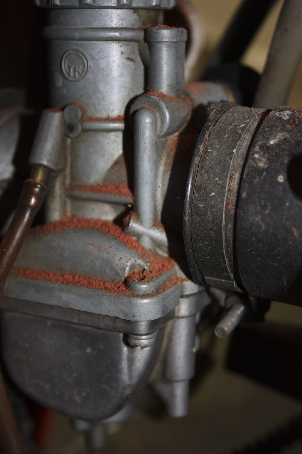

2/ C'est quoi ces machins de mousse qui tombent de je ne sais où ? Et c'est pas faute de m'être tordu le coup...

Les trucs rouges qui tombent sur ton carburateur doivent provenir de la tête d'amortisseur sous ta selle

Bruno, est-ce grave ? Dois-je réagir ou c'est pas vital ?

Non , c'est une bague en mousse dur pour eviter que l'amortisseur ne cogne quand il est comprimé a fond, pour le comprimer completement il faut être costaud.Sur la mienne elle s'est désintégrée comme toi et cela ne pause aucun problème

2) La possière rouge, c'est pas grave c'est effectivement le tampon de mousse de l'amortisseur il faudrait virer ce qui reste
