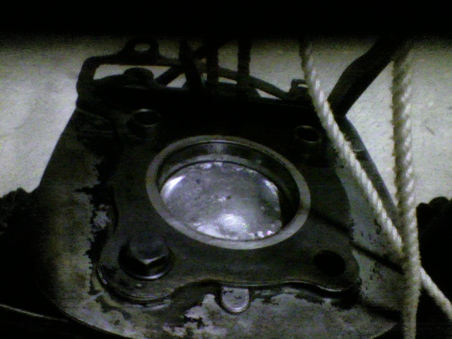

Donc, restauration d'une 125 XT (blanche) de 1982, environ 18 000 km au compteur.
Restauration 125XT de 1982 115
Restauration 125XT de 1982 210
Restauration 125XT de 1982 Photo010
Piston cote B = 57.25mm
Restauration 125XT de 1982 Photo016
Restauration 125XT de 1982 Photo019
Belle soupape!!!
Restauration 125XT de 1982 Photo020
Restauration 125XT de 1982 Photo021
Il y a quelques marques dirons nous!
