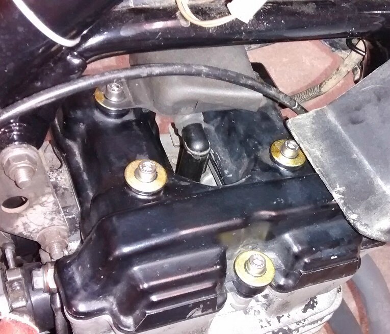

Et j'ai toujours une fuite d'huile ici :
Bonjour de GUADA & projet restauration XT 350 - Page 3 Dsc_0021
Je pense que cela vient du joint du tendeur de chaine, sinon le joint de culasse, mais il est neuf ?
Le joint du tendeur n'était pas dans la pochette, donc j'en ai fais un en carton...

Moi j'avais de l'huile au même endroit et cela venait d'une vis de couvre-culasse, le joint était HS

J'attend un nouveau tendeur de chaine ce week-end, je verais bien ce qui reste, peut-etre le joint de culasse que j'ai monté a l'huile simplement...
A suivre.

Nous avons remis un nouveau tendeur de chaine de distribution avec un joint découpé dans un joint de culasse auto.
Nous avons toujours un problème de fuite d'huile importante à résoudre.
Il n'y a pas de fuite du cache arbre à came, c'est sur.
En revanche, cette petite vis sur la culasse au dessus du décompresseur était dévissé, je pense qu'une bonne fuite venait d'ici
Bonjour de GUADA & projet restauration XT 350 - Page 3 Dsc_0111
Après contrôle, le pas de vis est HS.
Je pense que la deuxième fuite importante vient du circuit d'huile au niveau du banjo supérieur, puisque le pas de vis sur la culasse était HS aussi. Ici
Bonjour de GUADA & projet restauration XT 350 - Page 3 Dsc_0112
Donc ce matin on ré-démonte la culasse et demain je l’emmène pour recharger les deux pas de vis et on va tarauder.
J'espère que les fuite viennent bien d'ici, je ne vois pas d’où cela pourrais venir autrement.
Éventuellement si je trouve le joint je changerais bien le joint spie au niveau du décompresseur , surtout que je vais devoir chauffer pour recharger.
Quelqu'un a déjà démonté ce joint, y a t-il une méthode ?
Surtout n'hésitez pas svp à me donner vos avis pour mes fuites...

Je pense qu'il est préférable,plus facile et moins cher de poser des filets rapportés plutôt que de souder sur la culasse qui risque de se déformer...

Je vais voir demain matin si on peut me poser les deux helicoides, mais je risque d'avoir du mal avec le banjo, comme ce n'est pas une piece d'origine, c'est un pas americain.
J'ai demonte le joint spie, il etait hs, je devrais trouver cela normalement.
Sinon j'en ai un neuf qui ressemble au pire ( feutre de moteur de bateau ).
A suivre.

Tu peux trouver des kits hélicoils sur ebay ou sur bricovis.fr en toutes dimensions.
http://www.bricovis.fr/2014/pageHELICOIL.php#ban
C'est le moment de remettre un banjo métrique.
Tu avais bien recuit les joints cuivres? j'ai l'impression qu'il en manque un entre la culasse et le raccord scratch

Il y avais bien deux joints, mais je les avaient remplaces par des joints resines.
Pour le pas du banjo si on peut me mettre un helicoide c'est bon, je ne suis pas sur de trouver un autre banjo ce matin.

Bon j'ai suivi vos conseils et fait poser deux inserts sur la culasse hier, c'est parfait, mes pas de vis sont ok.
Ce matin on a tout remonté, avec les deux pas de vis réparés, un joint spie neuf au niveau du decompresseur, deux joints toriques neufs au niveau des pipes, le cache arbre a came remonté a la pate noire...
Demarrage parfait au starter, puis ralenti stable.

Message par JMC 18/7/2015, 19:23
Hier soir en rentrant de mer j'ai démonté la bougie, elle etait toute noire, apres nettoyage, j'ai testé a nouveau la moto bouchon ouvert,
C'est evident qu'il y a trop d'essence.
J'ai egalement passé quelques heures a lire le sujet de Lelinger, c'est prenant comme un roman, mais ça ne fini pas bien cette histoire,  c'est frustrant.
Ce qui est amusant c'est que j'y ai trouve les memes pipes bridées que les miennes, je crois d'ailleurs que ce sont des pipes de 125 bridées,  j'ai trouve la référence...
Suite a cette lecture, je vais redemonter mon carbu, essayer d'installer un ressort sous la vis de richesse, peut-être re-nettoyer le carbu, et les gicleurs, concernant le niveau de cuve, j'avais juste fait un contrôle rapide de la hauteur comme indique sur la revue.
Il me semble avoir lu un post ou l'on utilisait un tuyau, ce doit être plus précis, mais je ne sais plus ou ?
Je suis surpris de l'incidence de la boite a air dans les reglages de Lelinger.
Moi la mienne n'est pas fermée au dessus, et le filtre a air c'est un morceau de mousse...je vais le re-huiler. Mais de mémoire j'avais aussi un morceau de mousse sur ma xt600, ce doit être un filtre made in Guada.
Voila ma boite du dessus, je n'ai pas de couvercle.
Bonjour de GUADA & projet restauration XT 350 - Page 3 Dsc_0210
Et sur le coté, sans joint
Bonjour de GUADA & projet restauration XT 350 - Page 3 Dsc_0211
Vous en pensez quoi ?

Message par grandan08 18/7/2015, 22:00
Si ta bougie est noire, fait un essai sans mousse dans le filtre à air cela devrait être positif.
