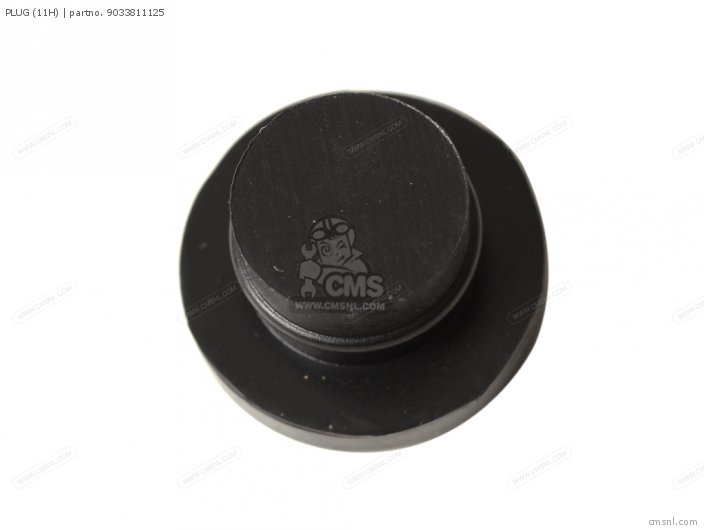

Et deux derniers soucis, il me manque une vis pour brancher le tuyau d'huile sur la culasse et le bas moteur. et enfin 1 vis sur 4 du cache arbres à cames
Celle la
et celle la
Si quelqu'un à ces vis en stock, ce serais sympas.

Je trouve que tes plots en plastique font la tête.... tu devrais peut être les remplacer avant de remonter le couvre-culasse.
lien
Nombre de messages : 522
Re: Bonjour de GUADA & projet restauration XT 350
Message par JMC le 24/6/2015, 01:23
Bonsoir, oui j'ai vu qu'ils ne sont pas terribles, mais de toute façon ils sont bloquées par le couvre culasse je pense.
