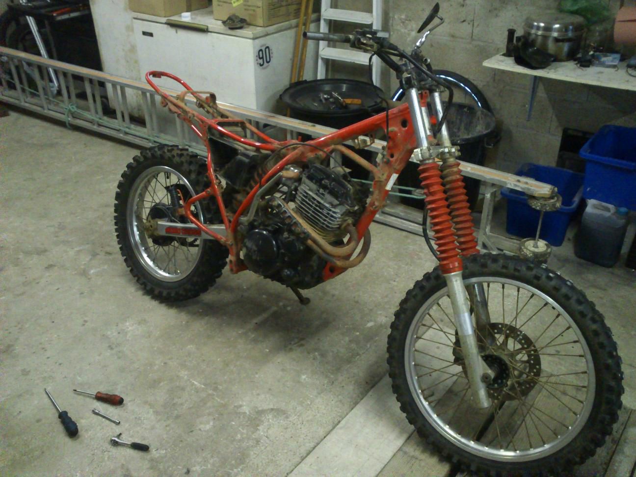

voici les photos de mon 350 à l'achat
puis du début du démontage
Christddell ça doit te parler ces photos Smile

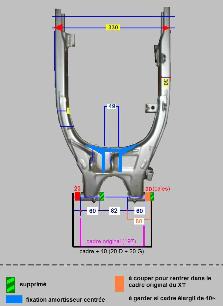

Mon projet à la base était d'insérer une roue arrière de TW en 180/80/14 mais j'ai finalement abandonné cette idée
Du coup je me suis lancé dans la restau du moteur pour commencer, le reste suivra...

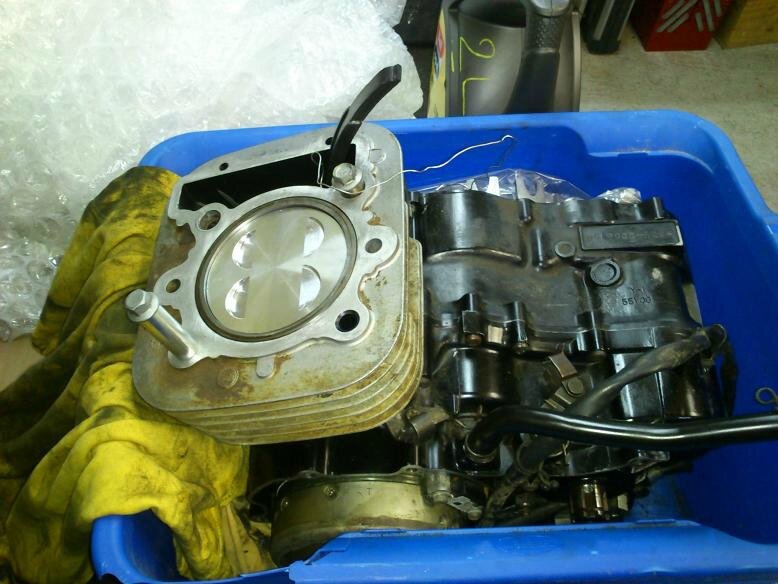

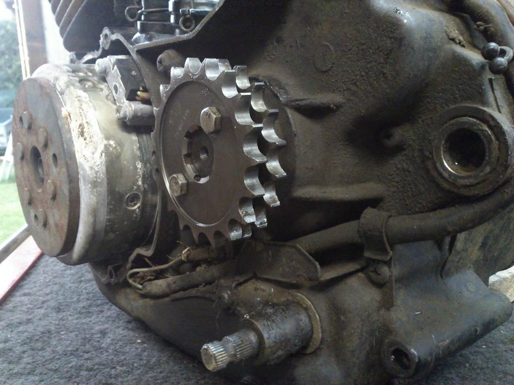

Message par Castor le Mer 4 Sep - 14:06

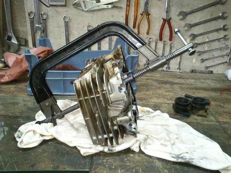

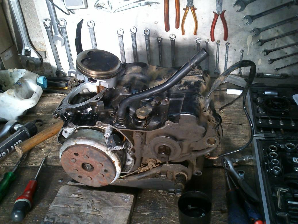

ouverture du moteur
nouveau kit piston-bielle

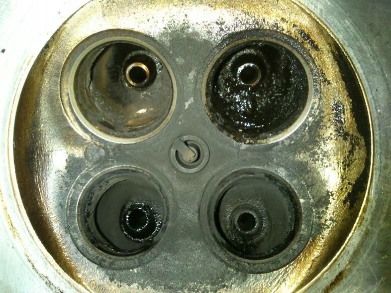

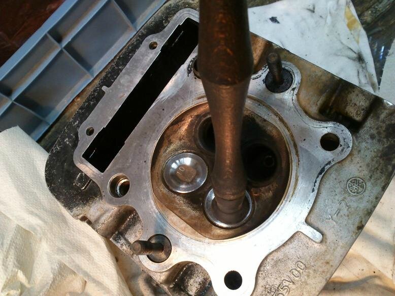

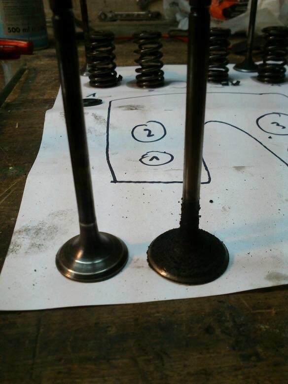

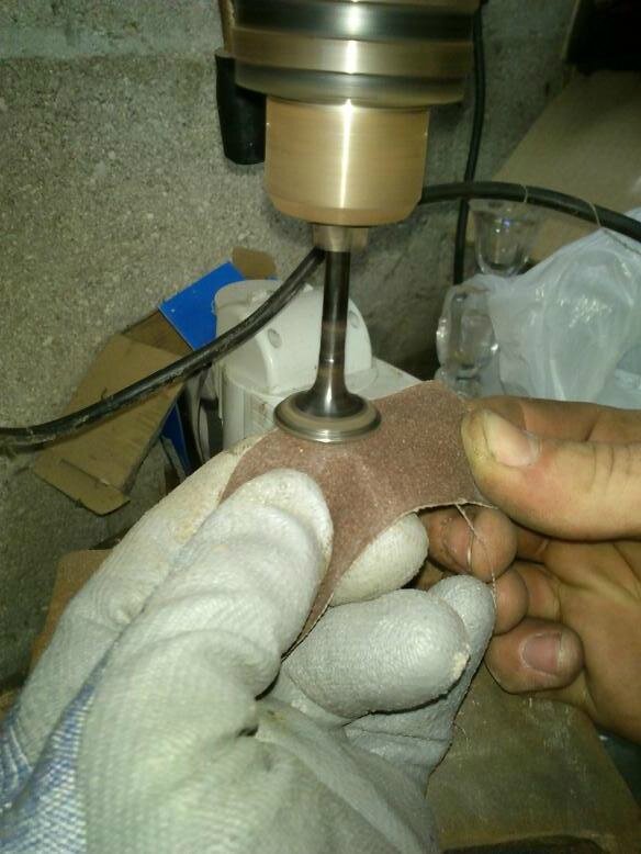

dépose, nettoyage & rodage des soupapes
Nombre de messages : 457

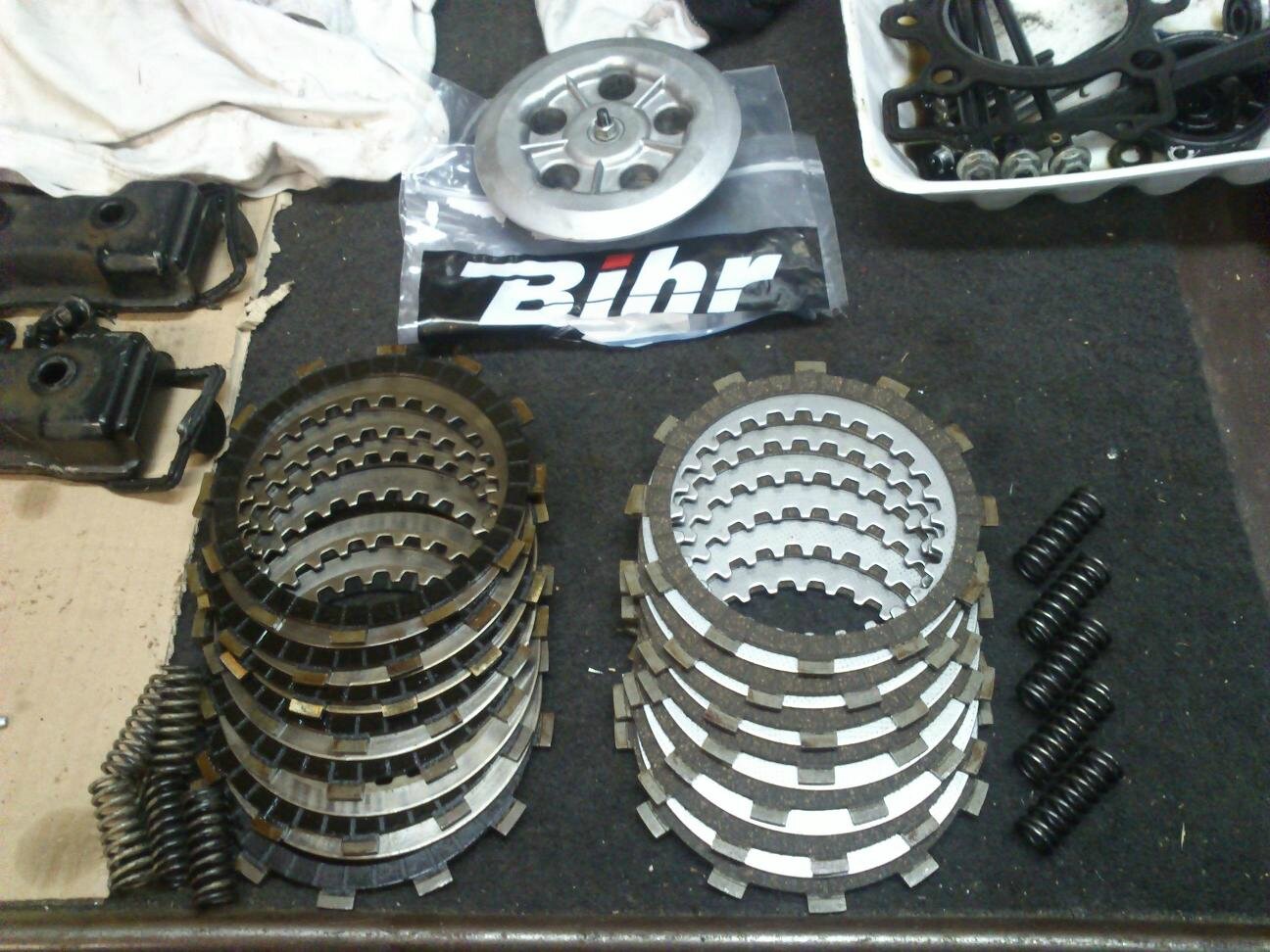

Message par Castor le Mer 4 Sep - 14:15

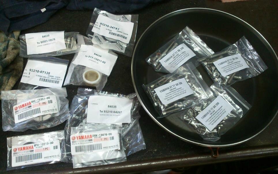

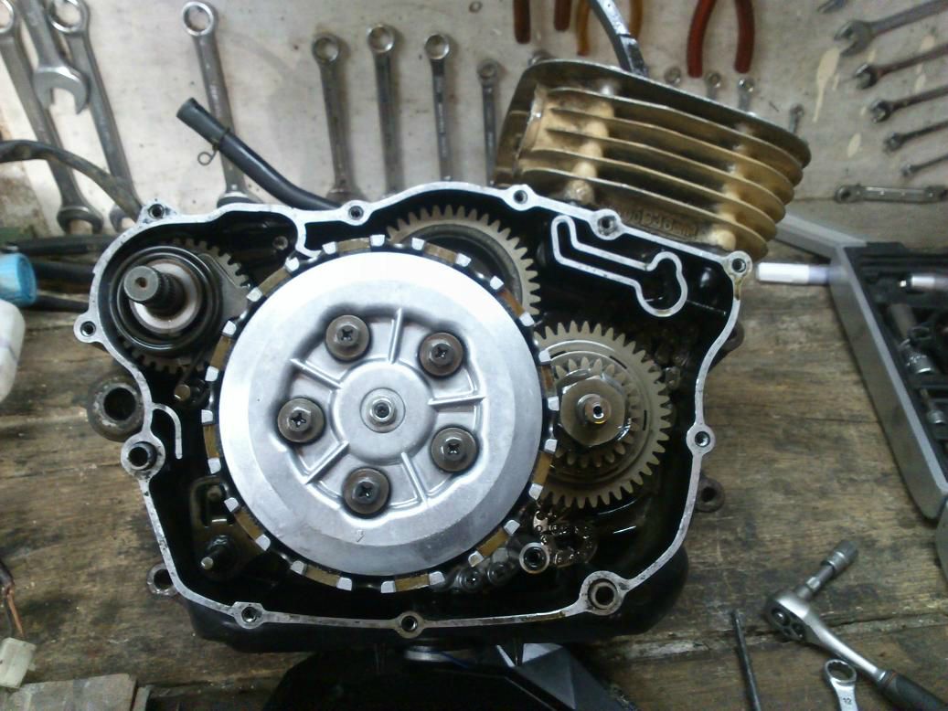

remplacement des joints de queues de soupapes et autres joints moteur lors du remontage, puis repose des dites soupapes
embrayage tout neuf !

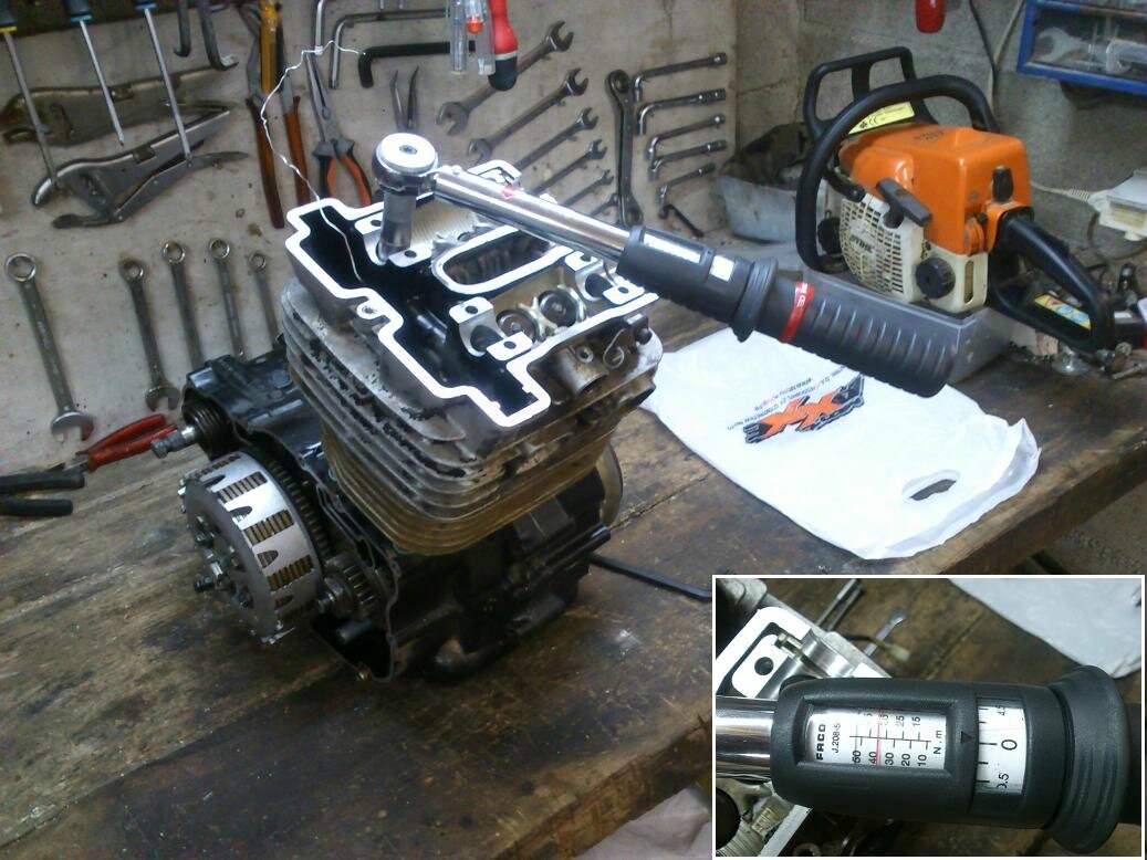

serrage de la culasse

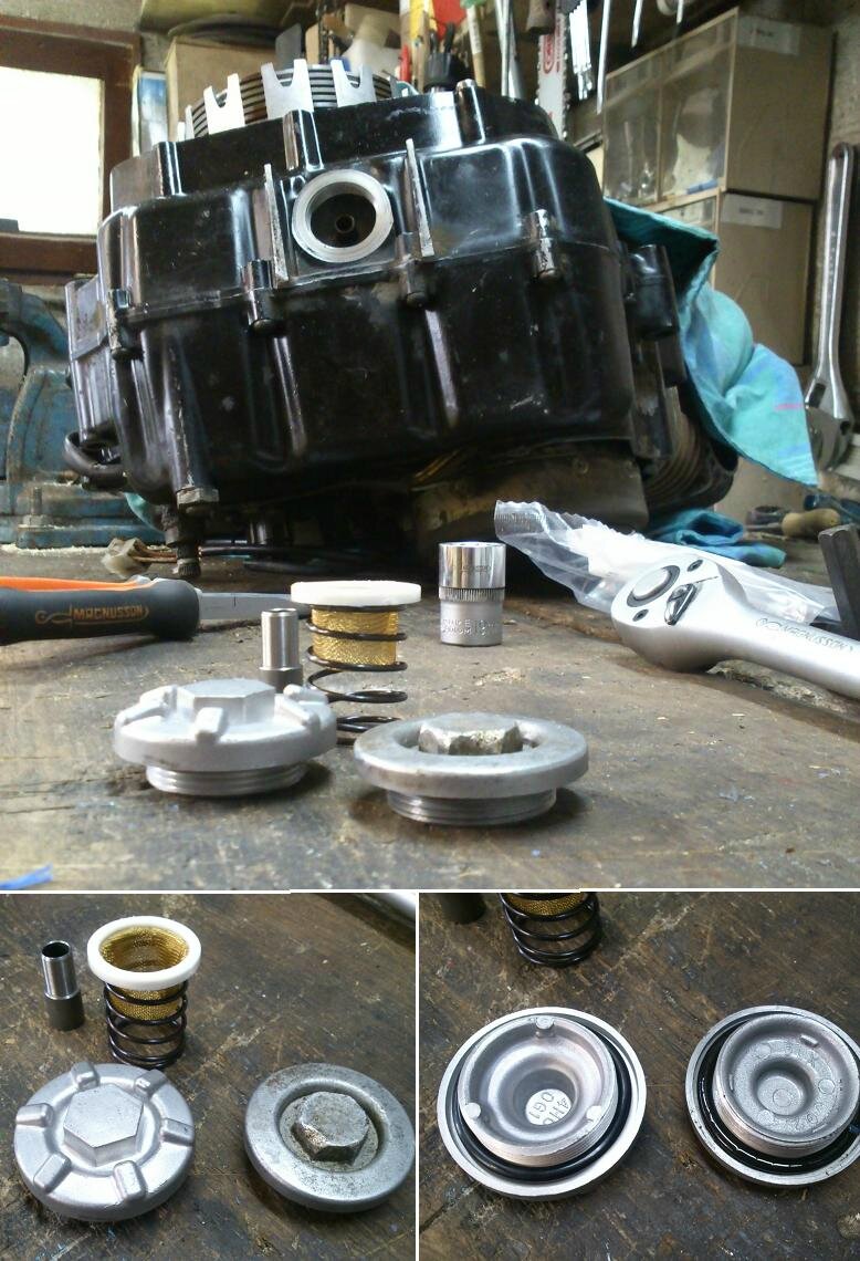

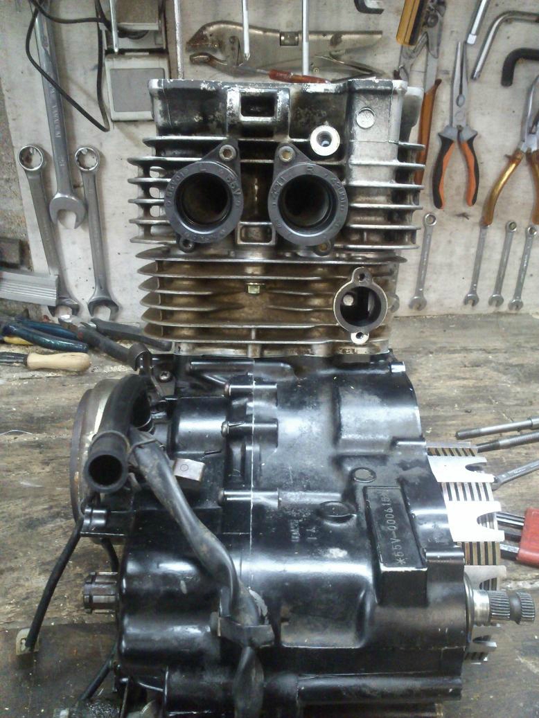

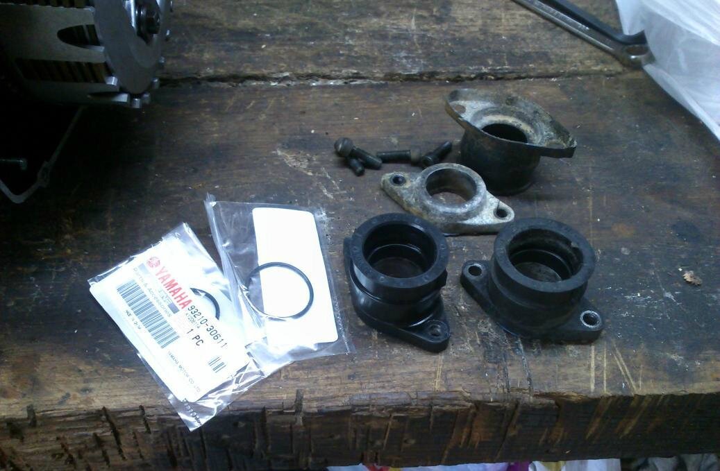

une nouvelle pipe d'admission se joint à la rénovation
tout comme le bouchon de vidange accompagné de sa crépine (perdue au démontage Embarassed )
et toute une poêlée de vis BTR pour remplacer les cruciformes d'origine
pour enfin en arriver là
me reste plus que le pastillage à faire avant de le remonter dans le cadre et faire un test de bon fonctionnement !

Oui, je me souviens de ton projet roue Arr TW et Modif du cadre...
Avec le déport du pignon; C'était presque bon/réalisable  Question Non  Question
Beau travail, Le bas moteur a-il été contrôlé Question

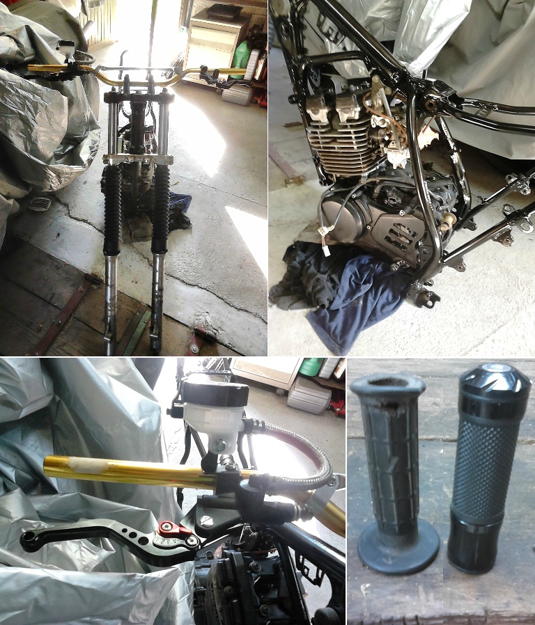

Message par Castor le Dim 9 Fév - 23:28
Me revoilà après quelques mois sans nouvelles de mon petit 350 !
Faute de temps j'ai dû le laisser de côté... mais c'est reparti !
J'ai reçu mon cadre fraîchement repeint (epoxy noir brillant) en janvier, le résultat est nickel  cheers  (pas de photo)
J'ai acheté un cerclage doré pour la jante avant, et une jante complète de 500 XT (je crois) arrière pour récupérer le cerclage doré également.
Les rayons avant étant HS, j'ai du jouer de la disqueuse et en poser des neufs
Pour l'arrière, un ami a traité mes anciens rayons (nettoyés aux ultra-sons, puis zingués 2 fois), ce qui m'a permis de les remettre en place sans soucis, après léger graissage des filetages.
C'est tout un casse-tête que le rayonnage  Laughing  mais le résultat est là !
Le dévoilage viendra bientôt, un copain doit me prêter une équilibreuse prochainement.
C'est tout pour le moment, bonne soirée à tous !

Message par Castor le Dim 15 Juin - 16:21
Bonjour à toutes et à tous !
voici quelques nouvelles de mon 350 :
- La vidange de fourche est faite, avec nouveaux soufflets noirs pour aller avec le cadre devenu noir lui aussi
Du coup je me retrouve avec des soufflets rouges d'origine en rab...

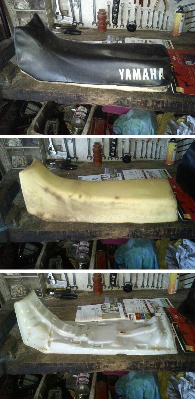

- la selle a été refaite chez un professionnel à Reims moyennant 50 € ; comprenant rectification de la mousse, nouvelle assise faite sur mesure avec coutures apparentes du plus bel effet
je mettrai une photo de la selle finie bientôt.

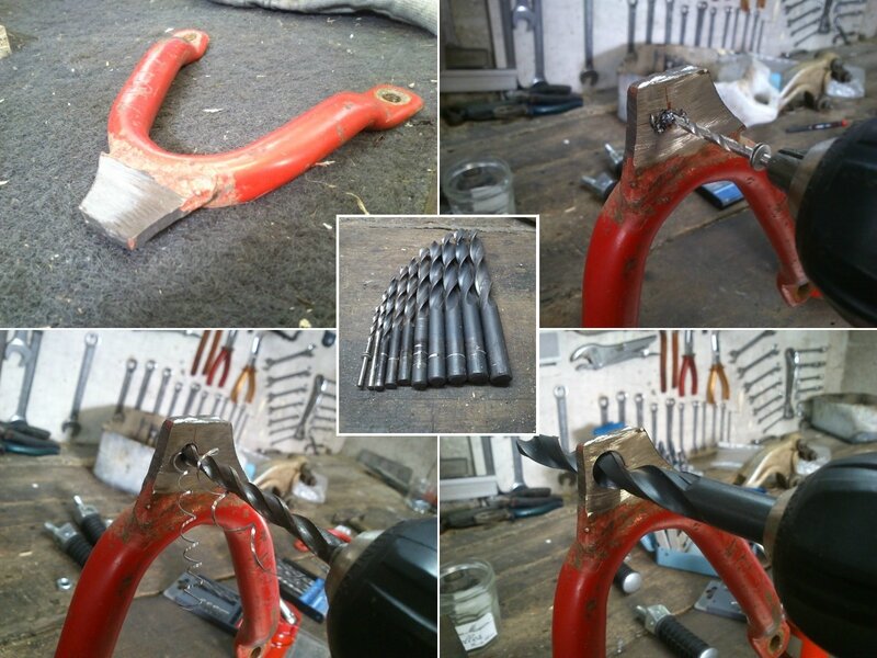

- j'ai travaillé les platines de cale-pieds arrières pour y monter des cale-pieds tout neufs de DTMX (trouvés pour 6 € la paire, faut pas se priver !)
- remonté le moteur dans le cadre, remplacé les roulements de colonne de direction, replacé la fourche, un nouveau guidon, nouvelles poignées d'embrayage & frein réglables, ainsi que les poignées en caoutchouc d'origine (déchirées) qui ont été remplacées par des copies d'un modèle de chez rizoma (revenues à 6 € livrées pour la paire, là non plus j'allais pas me priver ^^ )
J'attends depuis deux semaines les roulements du bras oscillant qui ne devraient plus tarder à arriver.
- Le bras oscillant a été repeint en gris metal chez un carrossier, les platines de repose pieds arrières sont devenues noires comme le cadre, tout comme le support moteur de devant, le carburateur est logé à sa place lui aussi.
Je cherche à me fabriquer une nouvelle boite à air vu que l'originale est complètement HS (cassée de partout et non réparable)
D'autres photos viendront bientôt.
bon dimanche Wink
