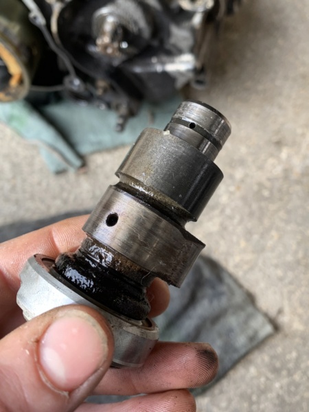

Message par tinmarp2 7/1/2022, 22:00
Bonsoir !
Après démontage effectivement, tout est abimé en haut, arbre à cames culbuteurs  ..
J'ai été demander confirmation à un professionnel qui à pu constater que le cylindre / piston avait beaucoup souffert aussi. Il m'a suggérer de trouver un moteur complet ce serait peut être plus simple et moins couteux que de changer les pièces.
Comment bien commencer une année ! héhé

tinmarp2 a écrit:Bonsoir !
petite illustration:
Hélas cela arrive trop souvent,
Un moteur en bon état de marche avec peu de kilomètre c'est assez rare, Sad
Avec l'éternel risque lors d'un achat en occasion ,...
Celui ci peut être .. Question Idea  <--- lien

Message par tinmarp2 21/2/2022, 16:28
Hello!!
Un peu de news du xt!
Du coup le bloc complet à été changé! C'est quand même plus pêchu et ça claque surtout beaucoup moins.. En revanche j'ai un sacré trou (zone creuse) vers les 5000 / 6000trs.
Voici quelques images de l'ancien moteur, je ne suis pas expert en meca moto mais il semblerait que ce genre de rayure c'est pas bon signe Laughing Laughing
