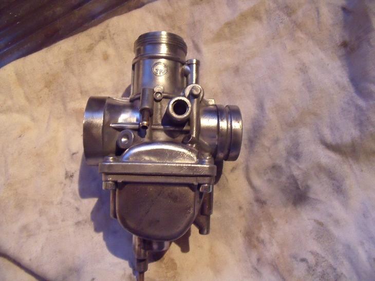

bon voilà j'ai eu mon nettoyeur et je l'ai essayé avec de l'eau c'est pas top (pour nettoyer des carbus) du coup j'ai mis un produit qui remplace le trichlo vendu en mag brico je voulais du trichlo mais peu plus en avoir en rentrant j'ai mis le produit dans la machine et hop action resultat satisfaisant j'ai aussi essayé l'essence ca marche bien aussi mais attention à ne pas faire trop de cycle sinon ca chauffe faut espacer les actions

par contre pour ce qui est de ta machine à ultra sons je pense qu'il vaut mieux "investir" dans du produit spécifique pour le nettoyage
je n'ai même pas prit le soin de d'enlever le plus gros de la saleté :gna:
60 degrés 2 fois 15 minutes[img]
[/img][img]
[/img][img]
[/img]
ps: je travaille dans la motoculture produit Oregon environ 15 euros le litre à diluer[img]
[/img]

Alors là,... Merci.
Je commande de ce pas, un bac à ultra son de plus grande taille (minuteur + chauffage) et le produit qui va avec...
