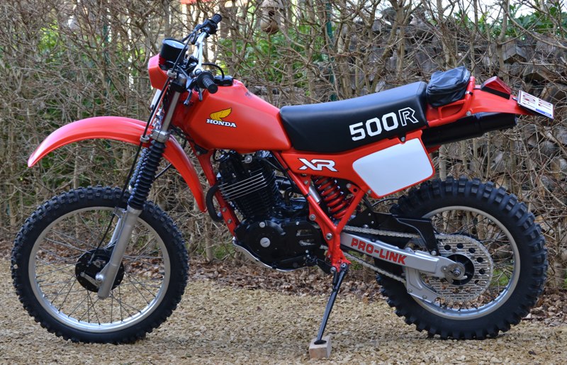

Bonjour.
Voici celle que j'ai restaurée fin 2011.
Elle est à remettre à niveau suite à son utilisation, pour être en phase avec les autres qui sont en cours de restauration totale. Elle est partiellement démontée, et le moteur est fini (réalésage, rodage soupapes etc... il reste à zinguer la visserie et les supports de câbles et à repeindre le haut moteur).
Les autres, c'est plus complexe: elles sont tellement éclatées avec des pièces dans divers lieux de la maison (garage, grenier, cave…) neuves, réparées, repeintes, ou en attente de l'être que ça ne va pas être facile de tout reconstituer!

Magnifique !
Re: de retour!
Superbe!

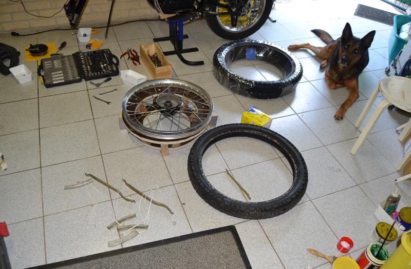

Bonjour à tous. Malgré le bon état de ma nouvelle acquisition, il fallait faire un gros entretien, changer l'huile, les pneus, la batterie, le kit pignon-chaîne, éventuellement les garnitures de frein, graisser les câbles, vérifier le jeu aux soupapes et la tension de la chaîne de distribution, changer l'huile de fourche, sortir et graisser l'axe de BO etc.... A cette occasion, j'en ai profité pour faire quelques extras pour la rendre encore plus "neuve".
quelques photos:
le carbu: à renettoyer et reconditionner avec le kit qui va bien
démonté!
un petit système pour vérifier le niveau de cuve
ça semble bon!
bouchon de fortune pour permettre le nettoyage/traitement de l'intérieur du réservoir
le kit de traitement du réservoir fourni par Kedo
Egouttage après le traitement. La partie du réservoir qui entoure la cadre a besoin d'un petit soin
Nettoyage, masquage, puis Hammerite antirouille
tant qu'on y est, rénovation de pièces qui présentent de petits impacts et griffes...
un PSB tout neuf
tout est prêt pour le changement des pneus. Petit problème: le support que j'ai fabriqué est prévu pour les dimensions de roues de mes XRs, (17 pouces à l'arrière)… ce n'est pas l'idéal pour la roue de 18!
on progresse, sous bonne garde
ça, c'est fait, reste le plus dur, l'arrière!
flasque bien renettoyé, mécanisme d'entraînement du compteur graissé. Les garnitures de frein étaient à peine usées, un bon déglaçage a suffi.
presque terminé. Pour moi, le changement de pneu arrière est l'étape la plus physique d'une restauration
Axe de BO retiré sans problème. Il manque une rondelle support et un joint à l'extrémité gauche: en commande chez CMSNL
j'ai démonté la tige de l'amortisseur arrière pour remplacer le tampon/butée en caoutchouc, celui d'origine était tombé en poussière. Galère pour en trouver un équivalent, mais j'ai trouvé chez ID vintage ( http://www.id-vintage.com/caoutchoucs_23_yamaha_butee-amortisseur-yamaha-yz-et-it-77-82__idyam02.html )
la partie arrière finie, avec le nouveau kit à X-rings
mesure du voile et du saut au comparateur et rectification: elle avait visiblement du voile (1,8 mm, on tolère généralement 2 mm), mais facile à rattraper
les dessous de la belle
le réservoir est presque prêt...
il lui manque un robinet tout neuf.
Finie! et elle m'a fait le plaisir de démarrer sans rechigner. J'en ai profité pour régler le ralenti et vérifier le jeu du tendeur de chaîne de distribution.
