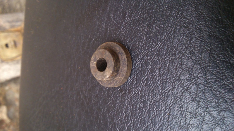

Autre question,quelqu'un aurait il ça en stock?
Adaptation ampoule R2 P45t (45w) Dsc_0030
Ce sont les silent bloc du compteur.Il m'en manque 3...J'avais bricolé quelque chose en attendant mais ça a fait son temps.

Désolé je n'ai pas les silent-bloc de compteur, tu peux en faire avec de la durite caoutchouc.

silent-bloc de compteur = passe cable en caoutchouc Idea

Glutch2000 a écrit:silent-bloc de compteur = passe cable en caoutchouc Idea
Qu'entends tu par "passe cable en caoutchouc" ?
Je regarderai sur le net. Je dois trouver qq chose de vraiment stable car le compteur bouge beaucoup...Sad

C'était moi qui avait passé le faisceau à l'extérieur des tubes.Cet ap midi j'ai fait repasser le faisceau entre le Gb avant et le té inférieur de la fourche.
C'est bien mieux comme ça Smile
Adaptation ampoule R2 P45t (45w) Dsc_0010
Reste à m'occuper du compteur (silent bloc) et souder les fils de l'ampoule sur le faisceau.
