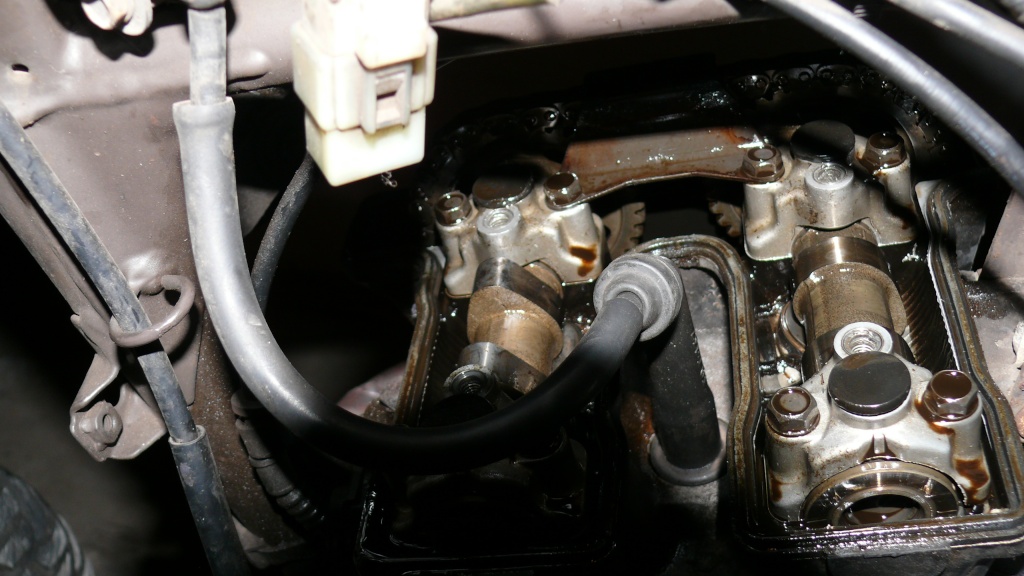

Mise à part ça je me suis aussi rendu compte que la fuite d'huile au niveau du cache arbre à came n'était pas dû à un joint défectueux mais aux deux filetages dans les demi-pallier qui sont foiré en fin de course. Je pense qu'un filetage rapporté pourrait être une solution adéquate mais pas beaucoup le temps de me pencher sur la question en ce moment.

Les demi-paliers :
on remarque bien les filetages qui sont foutus ( 3 sur 5 au total)
Photo 3
Photo 4

Les demi-paliers :
Photo 3
Photo 4

Photo 5
Photo 6
Voila voila . J'attends vos avis et remarque avec impatience

Les filets rapportés sont la meilleure solution pour tes demi-paliers.
