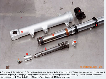

Message par Glutch2000 3/10/2012, 17:17
Je reviens par ici, remplacement des joins spi de fourche car j'en prend plein la visière sur les bosses.
J'ai démonté et bloque sur un point.
Pour sortir le tube du du fourreau, faut-il "forcer" (je n'aime pas)
Est ce que ce sont les bagues C et E qui bloquent la dépose ?
Merci pour vos avis avisés.

Message par Glutch2000 3/10/2012, 17:22
Est ce comme ça kifofèr ???
Un nouveau jouet ... mais pas un XT .... - Page 4 _nivo310
Un nouveau jouet ... mais pas un XT .... - Page 4 Empty Re: Un nouveau jouet ... mais pas un XT ....
Message par Glutch2000 3/10/2012, 19:18
Bon, excusez moi, je me suis répondu tout seul, j'ai chauffé et c'est sorti.
(J'aime bien les tutos ou tout est neuf, on se demande pourquoi ils démontent, mais ça aide)
Comme avec ce MaDass, je n'ai pas trop de données techniques, j'avais peur de faire une Co....rie.
Merci à moi, c'est déjà ça... Wink
