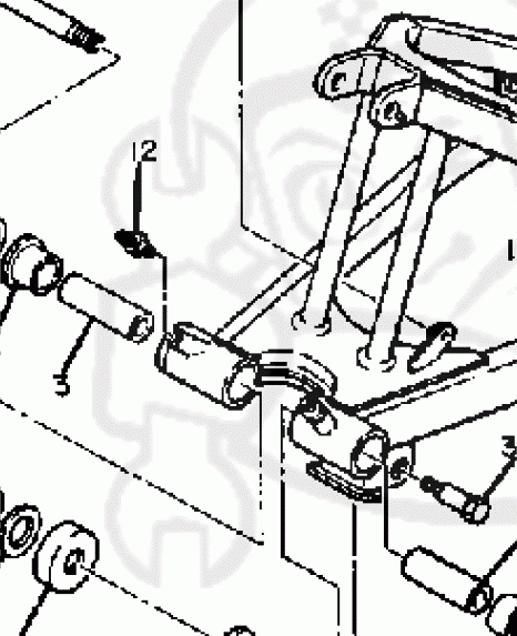

Moi j'ai un graisseur de chaque côté du bras oscillant (sur les demi axes); c'est peut-être le père qui les avait remis

Quelle durite d'huile le long du cadre?tu vois des choses que je ne vois pas grandan!quel visou!
A quoi sert le graisseur du bras oscillant,son utilité?moi je ne l'ai pas,c'est peut être pas d'origine.

Mes deux graisseurs sur le bras oscillant me servent à le graissé de temps en temps pour évité un mauvais vieillissage des bagues; et donc de chopé du jeux dans le bras oscillant; vue que je fait pas mal de bourbier et lavage karcher terrible

Pour les graisseurs ils sont sur le dessus du bras oscillant au niveau de l'axe:
n°12
n°12
