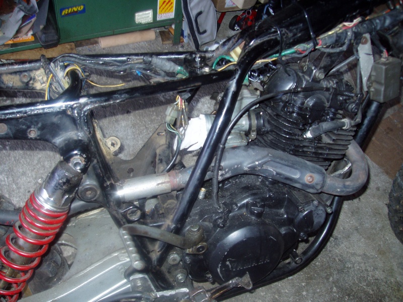

bsr alexandre
merci pour la bienvenue ;en fait mon xt 250 n as que le moteur ;cdi et carbu ;pour les curieux c est un delire que je fais a temps tres perdu a la base un cadre 500 xt ou toutes les pattes sont coupées ; un bras oscillant de 125 yz 1982 donc monoschock mais passage de chaine a droite contrairement au 250 xt qui est a gauche ; j ai donc retourné le bras enlevé les biellettes et après quelques coups de disqueuse et de soudures j aurais donc un bi amortisseurs ;le sys teme de frein arriere est modifié avec une roue arriere de 125 suzuki rm 86 a l avant fourche et disque husqvarna 400 wr de la bonne epoque le tout sur roulement coniques .........mais je suis loin d avoir terminé Crying or Very sad
le coude d echappement est un 350 dr le silencieux arriere provient je crois d un 125 dtr Very Happy Very Happy
je suis un peu tordu mais bon Laughing
je mettrais bien une photo ou deux !!!
xt 250 recalcitrante  Bras_o10
xt 250 recalcitrante  Arrier10
xt 250 recalcitrante  Coude_13

xt 250 recalcitrante  Empty Re: xt 250 recalcitrante
Message par Glutch2000 6/3/2011, 20:36
Ha oui, c'est toi qui a la bougie d'un 250 xt et le reste d'ailleurs ... Wink

Message par Alexandre 6/3/2011, 20:38
ça c'est de la bitza.....Yam, Suz, Husk...et dans tous les sens...
Message par Glutch2000 6/3/2011, 20:40
L'anti parasite, il est d'origine ... Wink
Message par Alexandre 6/3/2011, 20:43
le CDI en tout cas c'est celui du 2 et demi.... Shocked
Message par Glutch2000 6/3/2011, 20:46
La fixation du cdi à l'air brandzouille ...
On peut voir le pot, histoire de faire un lien allumage-carburation-echappement.... Idea
Message par pilouxpiloux 6/3/2011, 20:47
Alexandre a écrit:le CDI en tout cas c'est celui du 2 et demi.... Shocked
c est au moins ça de bon je m en doutais un peu au niveau des fils mais comme j ai tout acheté en puzzle Laughing
Message par pilouxpiloux 6/3/2011, 20:56
Glutch2000 a écrit:
Glutch2000 a écrit:La fixation du cdi à l'air brandzouille ...
oui il n y a qu une fixation mais a part de rallonger les fils pour l instant il restera la ;la masse est assurée ..
le pot xt 250 recalcitrante  P1310013
