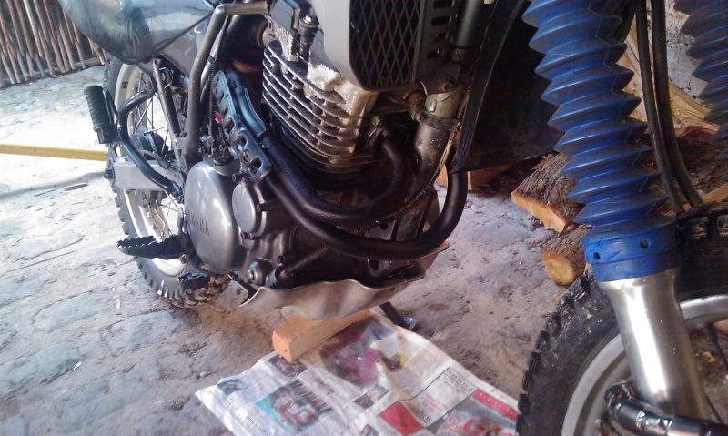

Message par Crazyquad930 6/3/2011, 18:59
Après une semaine bien chargée, voici du nouv' bounce
J'ai fini la rénovation de mon échappement cheers
  • Démontage du collecteur et du silencieux
  • Première passe a la toile émeri affraid
  • Deuxième passe au papier de vers a l'eau
  • Dégraissage
  • Puis passage a la peinture HT
maintenant les photos:
  • Après première passe du collecteur
    Bonjour de crazyquad930 et Présentation de son XT350 3YT ! Imag0010
  • Deuxième passe du silencieux:
    Bonjour de crazyquad930 et Présentation de son XT350 3YT ! Imag0011
  • deuxième passe du silencieux:
    Bonjour de crazyquad930 et Présentation de son XT350 3YT ! Imag0012
  • Collecteur après peinture:
    Bonjour de crazyquad930 et Présentation de son XT350 3YT ! Imag0014
  • silencieux après peinture:
    Bonjour de crazyquad930 et Présentation de son XT350 3YT ! Imag0015
Deux photos après remontage, une avant et une après:
Bonjour de crazyquad930 et Présentation de son XT350 3YT ! Imag0016Bonjour de crazyquad930 et Présentation de son XT350 3YT ! Imag0017
