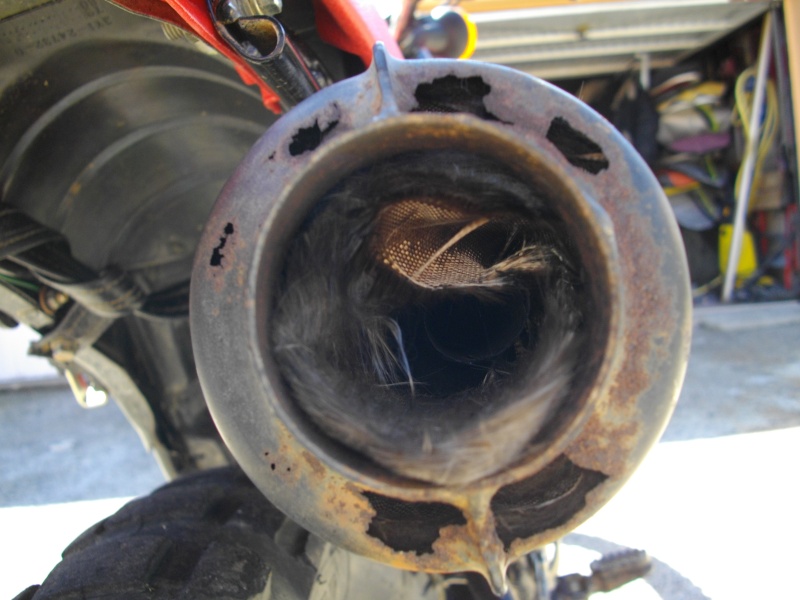

belle machine en effet, semble complete et d'origine sauf peut-etre la selle rouge. N'est-elle pas noire normalement?
l'arriere du silencieux a quant à lui bien vécu... dommage pour 10000 bornes...

pour le pot il te semblerait que son usure est prematurée ?
je m inquiete car si il ne devrait pas etre dans cet etat à 10000km ,ça voudrait dire qu elle a souffert !!!
y a comme du tissu à l interieur du pot???

Tout indique sur ta bécane qu'elle a effectivement peu de km et qu'elle a peut souffert : carosserie en bon état, peu de trace d'usure sur la bloc moteur, présence du support de plaque... à 500 euros, c'est une bonne affaire. Pour le pot c'est normal qu'il soit dans cet état, ca peut se reconditionner mais si tu n'est pas bricoleur il doit encore en rester en stock chez yamaha...mais ça te coutera un peu plus de la moitié du prix d'achat de ta bécane.
Il faut de toute urgence retendre ta chaine de distri et régler tes soupapes.
La chaine de distri c'est assez facile et les soupapes abordables. Ici on préconise de faire ces mises au point soit même car quelques fois dans les concessions, les mécanos ont un peu perdu la main sur les anciennes. Mais c'est a toi de juger...
Ici tu as une astuce pour reconditionner le pot
https://yamxt.forumpro.fr/moteur-allumage-carburation-f5/reparation-du-pot-de-mon-xt250-t1120.htm#9448
Ici une discussion sur la tension de la chaine, avec a la fin une méthode simple moteur tournant
https://yamxt.forumpro.fr/moteur-allumage-carburation-f5/reglage-chaine-de-distri-t1381-30.htm
Ici des indications pour nettoyer les freins, dans ce tuto on traite du changement de machoires, mais il faut vérifier leur état, sur la mienne qui a 12000km les garnitures n'étaient pas trop usées mais elles se décollaient...c'est pas bon du tout. Commence par la roue avant c'est plus facile.
https://yamxt.forumpro.fr/tutoriels-et-fiches-techniques-f15/tuto-ameliorer-le-freinage-t201.htm
Enfin peux tu compléter la rubrique argus ici
https://yamxt.forumpro.fr/argus-xt-f9/argus-250-xt-t549.htm
