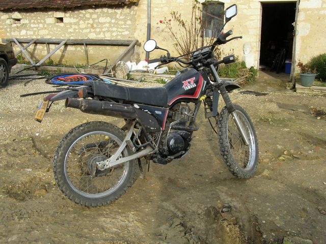

salut a tous ,je suis un "jeune" motard ,42 ans mais la ma première moto depuis deux mois.
un xt 125 de 1986 acheté 300 euros.
je suis en train de voir sur le forum car elle a une panne intermittente ,elle pétarade et plafonne a 80 et après elle fonctionne bien quelque km.
[img][/img][img][/img]

J'ai le même problème sur la mienne et nous ne sommes pas les seuls. Il y a un sujet intéressant que tu peux consulter dans la rubrique carburation intitulé 60 km/h à fond. Dans ce cas et dans la plupart des autres cas le problème semble tendre venir du boîtier CDI.

Pour ton souci il y a effectivement des chances que ton cdi en soit l'origine .
Mais nettoie quand même à fond ton carbu avant , surtout si la machine sort d'une longue durée d'immobilisation.
