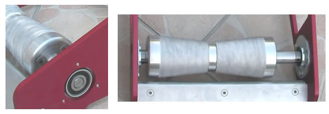

sur les photos suivantes, tu peux avoir une petite idée des côtes par rapport au carrelage de 30*30, aléatoire certe mais c'est un début
un démarreur de voiture semble etre utilisé....
Lanceur électrique pour moto ... ça se trouve ou ? Lanceu11

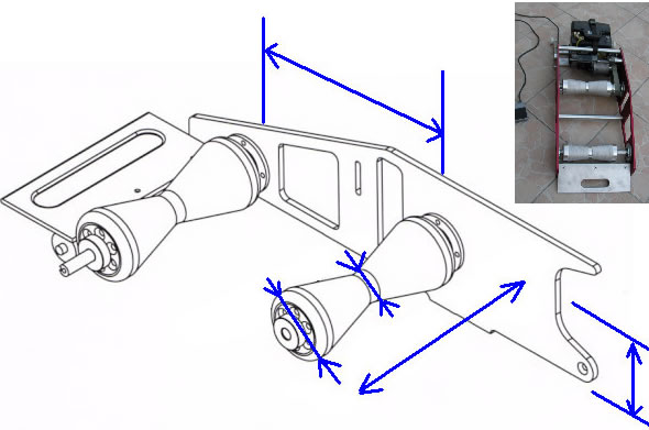

Que peux tu tourner ? Colore l'image du rouleau que tu as posté.
https://2img.net/r/ihimizer/i/rouleaulanceurmoteurmot.jpg/
Lanceur électrique pour moto ... ça se trouve ou ? Empty Re: Lanceur électrique pour moto ... ça se trouve ou ?
Message par christddel 24/8/2010, 21:37
Glutch2000 a écrit:Mazette, c'est pas simple tes explications,
Faut pas qie ce soit trop cônique, pour accepter tous les pneux.
OK, Je pense pouvoir faire ceci...
Lanceur électrique pour moto ... ça se trouve ou ? Rouleaulanceurmoteurmot.th
Nombre de messages : 4715
Message par Glutch2000 24/8/2010, 22:26
En gros, tu peux usiner un cylindre se diametre 60 mm
et de hauteur 210mm.
Pour garder un maximum de matière téflon, juste un axe de
16 mm à l'intérieur.
Pas besoin alors d'usiner la poulie de courroie et les logements de roulements.

Les rouleaux côniques seraient solidaires de l'axe.
Les roulements en bouts de l'axe, sur le chassis du lanceur.
La poulie, ou pignon d'entrainement sur l'axe.
Ainsi, les rouleaux téflons sont plus simples à réaliser ...

Comment vas-tu faire pour maintenir l’axe en place ? Dans le schéma 1 il est solidaire du châssis dans ton cas comment vas tu assurer son maintien longitudinal ?
Message par Glutch2000 25/8/2010, 12:26
Avec du scotch ....
Tu as raison, l'axe sert aussi pour la structure du chassis.
J'y réflechis ...

avant, ça serait bien qu'on documente les cotes que je
cherche sur le plan ...

Message par Glutch2000 25/8/2010, 17:01
Sur les photos, les roulements sont sur le chassis,
les rouleaux tournent avec l'axe.
Lanceur électrique pour moto ... ça se trouve ou ? Roulea11
Message par XTaddict 25/8/2010, 20:27
Yes
L'axe a donc un épaulement pour venir en butée sur le roulement. C'est le roulement qui maintient l'axe, bon c'est pas l'idéal comme montage (car un roulement a billes ne doit pas subir de contraintes axiales)... en même temps c'est pas une TZ non plus.
