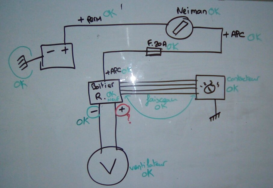

Bonsoir à tous !
Parlant d'automobile dans ce fil de conversation je me permet de poser à mon tour une question : j'ai un soucis de ventilation sur une clio3.
voici un schéma du montage :
Dépannage 1.9 tdi 112321702_o
et voici les tests :
ventilateur branché en direct : OK
alimentation électrique Perm & APC : OK
fusible : neuf
boitier de sélection des vitesses : OK
boitier de résistances : neuf
mises à la masse : OK
continuité des faisceaux : OK
malgré tout ça le ventilateur ne fonctionne pas.
La mise à la masse du ventilateur se fait par le boitier de sélection, via le boitier de résistances, cette masse aussi est OK
Tout semble indiquer le boitier de résistances, mais j'en ai mis deux différents et ça ne fonctionne avec aucun.
Je n'ai pas de courant qui arrive jusqu'au sélecteur de vitesse bizarrement, je n'y comprend plus rien. Alors si quelqu'un(e) aurait une idée ça serait sympa, je plante dessus depuis trois jours !
Merci d'avance !

Dépannage 1.9 tdi Empty Re: Dépannage 1.9 tdi
Message par grandan08 3/9/2016, 09:43

Bonjour Castor,
Aucune idée, mais pour dépanner à l'africaine, tu peux peut être placer un fil jusqu'au ventilateur sur un +  avec un interrupteur et une masse directe.
Message par Castor 3/9/2016, 11:52
J'ai déjà fait un montage similaire il y a peu sur un Trafic, ça ne posait pas de problème au propriétaire (circuit électrique HS) mais là c'est une voiture qui va être revendue...
Message par christddel 4/9/2016, 11:57
Lors du test le ventilateur tourne dans le bon sens Question
Si le schéma est via le négatif on aurait celui de droite Question
Message par Castor 5/9/2016, 20:18
Grâce à Christddel j'ai cherché ce qu'était le montage à commande par Masse, et j'ai trouvé la panne !
Voici le véritable montage des clio 3 :
Dépannage 1.9 tdi Img_2010
Et donc une coupure de l'alimentation se faisait à l'entrée du boitier de résistance, côté faisceau de l'auto, donc remplacer les résistances ne change rien.
J'ai shunté ce fil et alimentant le ventilateur par du +APC sans passer par le boitier, résultat : tout fonctionne cheers
Merci les amis !!
