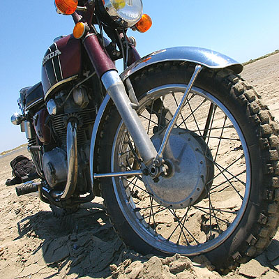

Moi et Mon XT SableBdc06

Bécanes : XT 250, TY 125, CB 250
