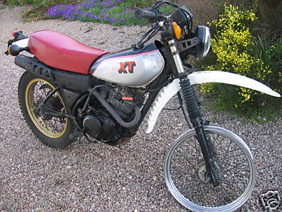

je suis en train de restaurer une XT 250 de 1981, il y a pas mal de boulot dessus, des photos bientôt.
il me manque la roue av, le proprio precedant avait déjanté, les caches lateraux sont absent, pas de contacteur à clé non plus...
je ne sais pas si vous connaissez ce site : http://shop.wemoto.com/index.dyn , ils ont pas mal de pieces pour nous...
c'est presque fini...
avant :
pendant :
apres :
mais il y a encore du boulot...
il me manque encore le pare chaleur avant et les deux caches lateraux

J'm'y suis mis...
changement des joints haut moteur, reglage chaine distri et soupapes,
netoyage carbu, pose de la housse de selle...
petite surprise, le robinet d'essence ne fermait plus, en fait il était monté à l'envers!!!
demain, j'attaque l'electrique: changement du contacteur à clé, repose d'une batterie et verification de l'ensemble
j'vous mettrai des photos à l'occase.
restera plus que les roues... je n'ai pas encore reçu les chambres à air

c'est l'histoire d'un type, y fait sa vidange, change le filtre, remplace les cruciformes foireuses par des BTR, verifie la pression, tout va bien content.... prêt pour un petit tour.
et là, sur l'établit, trone un ressort et son filtre du genre de ceux qui vont sur le bouchon de vidange
évidemment, il n'y a plus assez d'huile , il est dèjà tard, faut aller en racheter !!!
le petit tour... ben ce sera pour une autre fois !!!
sinon, la photo du premier post date de deux jours, depuis j'ai juste repeint la fourche et changé les joints et l'huile.
il me reste encore un probleme niveau electrique : j'ai les 4 clignos qui s'allument en même temps. pas très grave, ça vient du comodo, les contacts sont oxydés.
