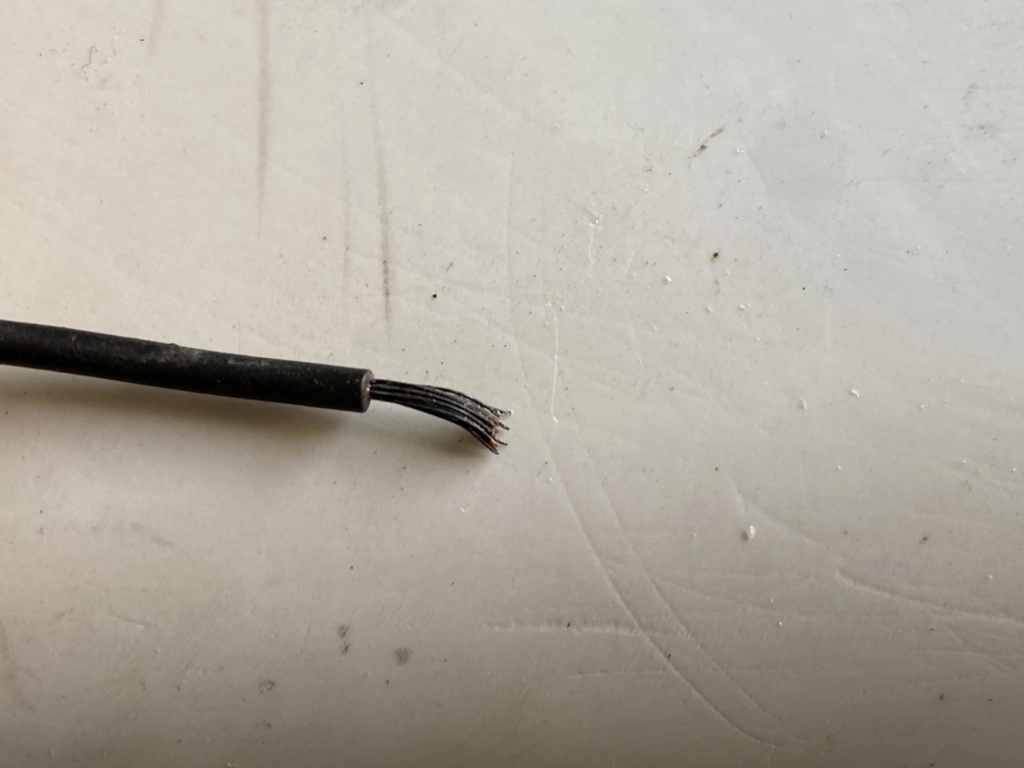

Bon alors j'ai avancé un peu.
J'ai trouvé les fils arrières pas en super état un accroc sur l'un et l'autre qui paraissait un peu "cuit" et effectivement en le dénudant le cuivre était de couleur noire après une deuxième coupe le cuivre était un peu moins noir à la troisième c'était acceptable.
Du coup j'ai coupé et ressoudé du fil tout neuf en virant les connexions par la même occasion.
J'ai aussi démonté le feu arrière et je suis tombé sur une ampoule 21/5W en 12V !

Message par brakepad 6/5/2021, 05:42
Tu aurais certainement regardé mais cette histoire pue fortement à des ampoules 12v au lieu de 6v à l'arrière. Tu as bien vérifié que les ampoules soient bonnes en terme de puissance et de voltage ?

Les ampoules de clignotants sont toutes en 6V 21W et une ampoule qui éclaire fort devant n'éclairaire plus bien quand on la passe derrière.

Message par christddel 6/5/2021, 20:11
Letof a écrit:Les ampoules de clignotants sont toutes en 6V 21W et une ampoule qui éclaire fort devant n'éclairaire plus bien quand on la passe derrière.
Donc, Le fil de masse (noir) a été refait pour les 2 côtés à l'ARR Question
Connecte un fil volant depuis le positif batterie au positif de l'ampoule Arr, scratch teste à G & Dr Idea

Vu l'état des fils, ils est possible que les 3,5A des ampoules 21W ne passent pas.
Ca m'est arrivé sur une voiture ancienne, plus de lave glace et 12v au connecteur.
Le courant arrivait, mais dès que la pompe était connectée, la tension chutait à 3v...

Message par Letof 8/5/2021, 21:37
Oui surement un truc dans le genre.
Aujourd'hui j'ai tout remonté proprement tout fonctionne sauf le voyant de clignotant, j'attend la livraison des diodes pour finaliser.
Le changement est radical pour les clignotants comme pour le feu arrière.
