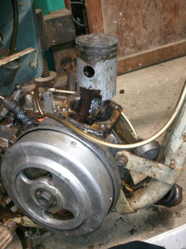

Ça avance doucement, l'embiellage était bloqué et le piston grippé dans le cylindre, le volant tourne à nouveau et le piston est enfin sorti, après fabrication d'un "poussoir", dégrippant, lampe à gaz, moult calage, entretoise, tige filetée en remplacement des goujons, une semaine dessus... Demain, extraction de l'axe du piston et trempage dans le gazoil pour récupérer les segments.

Message par fazerdu08 15/6/2012, 21:34
Nickel tout sa, tu pense devoir changer quelques pièces pour que le moteur tourne ?
Le piston et segment sont récupérable non ?

Si les segments sortent sans casser, le piston sera bon pour le service après un bon nettoyage, d'ailleurs vu la forme, pour en retrouver un, ça doit pas être facile, sinon les joints et les roulements baignent dans la rouille depuis des années tous doit être mort, je verrai pour la tête de bielle au démontage, si ça tourne rond, je ne change rien, c'est pas pour les km qu'elle va faire une fois remontée
