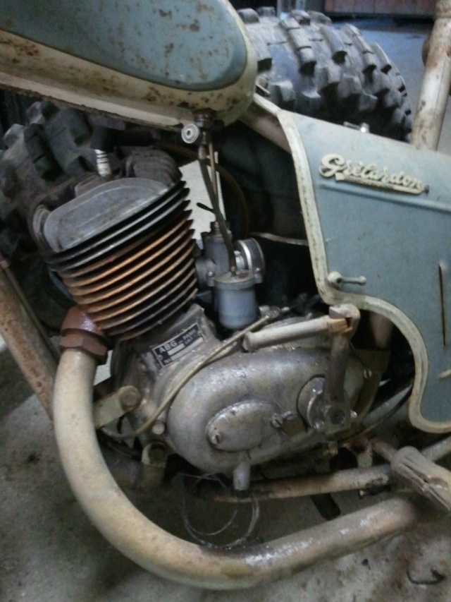

Je viens de faire quelques photos puis j'irais sur LVA
identification moto ancienne (vap 110 moteur abg) Photo071
identification moto ancienne (vap 110 moteur abg) Photo072
identification moto ancienne (vap 110 moteur abg) Photo073
identification moto ancienne (vap 110 moteur abg) Photo074.

Petites infos fouinez ...
Moteur 100cc ABG, pièces trouvables
La marque Prester aurait été rachetée par Jonhgi.
Quand tu auras les infos, donnes les nous, chui curieux de savoir ... Suspect

Si elle est complete, ce n'est pas difficile à restaurer.
On trouve les pièces facilement, sauf caches et accessoires spécifiques.

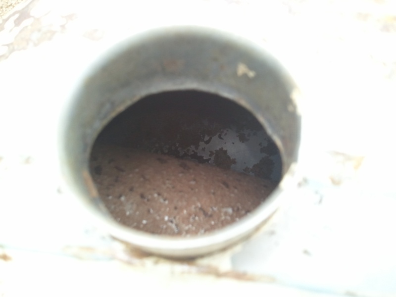

J'ai attaqué le réservoir, les photos sont pas top mais on se rend compte du changement.
identification moto ancienne (vap 110 moteur abg) Photo077
la rouille est bien installée donc acide chlorhydrique et morceau de fer et gros boulons, le bouchon est remplacé par un bout de chambre à air et le robinet par un boulon.

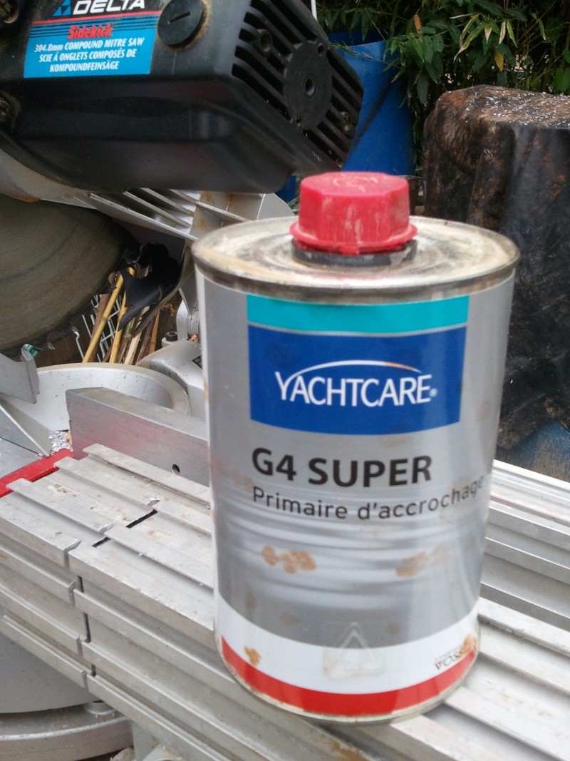

Rinçage énergique à l'eau courante puis neutralisation à la lessive de soude, nouveau rinçage puis acétone pour absorber l'eau, séchage et vernis G4 pour fixer tout ça

Que de travail !
Moi, je mettrai un bon filtre à essence sur mon D45 de 1951, et c'est l'essence qui nettoiera le réservoir ... c'est pas très pro, sinon faut passer le réservoir au restom ...
