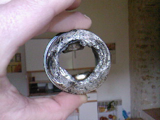

Bonjour a ts je viens de connaitre votre site et j'avoue ca gere un max voila g un 125 xt de 1982 et g le piston qui a lacher "voir image" hi hi le probleme est que je ne c pas par ou commencer et g un autre moteur complet avec quelque "reparation"
J espere que vous allez pouvoir voir les images ca fait mal "ames sensibles " s'abstenir lol! j'ai voulu racheter des joint de bas moteur, joint de culasse et segment neuf pour reprendre celui que g en rabe mais yamaha ma fait galerer des mois pour me dire qu'il ne pouvais pas en avoir BREF je suis en galere si quelqu'1 pe me conseiller pour mon histoire je suis tout "ouie" a bientot portez vs bien .

Comment t'as fait pour faire un trou pareil dans ton piston?

je voudrait aussi savoir ou je pourrais trouver un carbu neuf et comme j'avais des bout de piston qui ce sont eparpiller a droite a gauchedu moteur je voudrait savoirsi je sui obliger d'ouvrir le bas moteur ou s'il est possible de faire autrement pour nettoyer un pe l'interieure merci by portez vs bien afro

A mon avis il faut tout démonter car tu as de la limaille, des copeaux, des bouts de piston qui sont tombés dans le bas moteur et qui risquent de repartir dans le système de lubrification. Le plus simple est peut-être d'échanger le moteur avec le celui que tu as en plus.
Pourquoi cherches tu un carburateur neuf, le tien ne marche plus? Tu ne nous as pas dit comment s'était produit cette panne, tu as fait un mélange avec de la nitroglycérine...ton moteur a avalé le carburateur...t'as fait la course avec une YZ?
