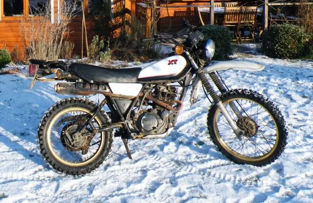

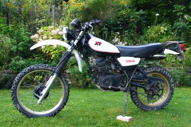

Bonjour , suite à l'acquisition pour mon fils d'un dtmx que l'on a préparé et qui sert essentiellement à la rando, jai décider de tenter une réhausse sur ma 250. En effet , les capacités de franchissement du dtmx préparé étaient nettement supérieures, chaque marche ou tronc se soldait par un contact avec le sabot.
Pour remédier a ce problème j'ai commencer par remplacer la fourche d'origine par une fourche d'YZ 125 gonflable de 1982 avec sa roue. + 10 cm pour l'avant, et pour l'arrière j'ai rallongé de 3 cm chaque pattes du bras oscillant au niveau de l'attache de l'amorto pour rééquilibrer l'assiette de la moto. Montage d'une roue arrière de 18 au lieu de 17, sans oublier de rallonger la béquille.
Résultat 31 cm de garde au sol au lieu 22 d'origine.
Bénéfices : Plus stable, meilleur amortissement et plus adapté à mon gabarit (1m98)
Le problème résultant de cet échange : plus de compteur à cause de l'absence d'entraineur de compteur... à résoudre et il a été nécessaire de refaire un support pour adapter compteur et compte tours qui va être supprimer et le compteur remplacé par un type xt ou it rectangulaire.
Résultat en image :
Avant avec son pot en triste état :
Après : (c'est la roue de 17 qui est monté)

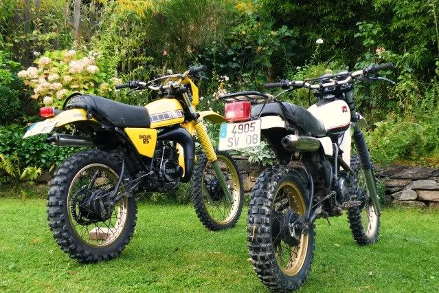

A coté du dtmx du gamin :

Salut Grandan08,
Merci de nous faire profiter de ton expérience.
Une question : une fois l'arrière réhaussé, tu n'as pas été géné par la béquille qui vient taper dans le support du repose pied passager ?

Re: Réhausse 250 xt
Message par grandan08 le Dim 20 Sep - 9:56
c'est vrai qu'on l'entends taper mais ça ne gène en rien, en TT un élastique après le bras et c'est bon.
