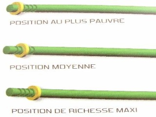

pour l'hauteur de l'aiguille - par défaut le réglage est au milieu -
XT 125- au 3° et 4° rapport ne tourne pas à plein régime.... 3petit11
le réglage modifie le comportement surtout a mi regime- et un peu au dessous et au dessus - la taille du gicleur principal influe sur l'ouverture max de la poignée.
