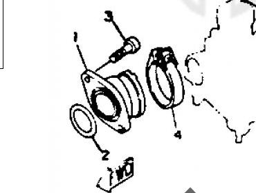

Bonjour a tous, je viens d'acheter une 125 xt de 1992 et connaissant pas son historique je lui fait une révision générale. En voulant démonter le carbu je pense avoir cassé la pipe d'admission.Elle est en deux partits, féraille sur le moteur et plastique sur le carbu.Je m'etonne du montage, est ce que la partit plastique est juste emmanché sur la partit feraille ou était elles solidaire? J'ais pas pu avoir de réponse dans la rmt.

elle doit être cassée effectivement
une photo nous permettras de confirmer.

je l'ais remontée avec du joint,j'espere que ca vas tenir le temps dans commander une autre.

Cette pièce n'est plus fabriqué chez yamaha .....Ne jettes pas l'ancienne et essaye de la réparer en attendant d'en trouver une d'occasion.
Par curiosité, la pipe est-elle bridée ???

La mienne d'origine était bridée et le diamètre d'admission d'environ 1.5 cm....

Bridée, ça limite l'entrée à l'admission, comme si il y a un tout petit carbu.
Ca limite la puissance de la bécane.
Dans le temps, le bridage était fait grâce au joint de la pipe d'admission
qui avait un passage réduit, on le remplaçait par un autre et la moto était débridée, gain de puissance.
C'est le moyen le plus économique de brider les moteurs pour les constructeurs.

Comment peut on débrider le xt 125 puisque le joint se trouve dans la gorge ?

En enlevant la partie qui obstrue le passage.
Voici la photo de la pipe neuve, le métal est "noyé" dans le cahoutchouc.

La partie bride qui a les deux trous, est en métal.
Le metal est noyé dans le cahoutchouc qui tient le carbu.
Si elle était en cahouchouc, la bride ne serait pas étanche au serrage des deux vis sur la culasse.
C'est donc métal et cahoutchouc, assemblé par thermo-collage chez yamaha.

Regardes le passage à l'interieur, il doit etre libre,
comme un tuyau.
Vois la photo que j'ai mis.

Voila à quoi ressemble une pipe d'admission de xt 125 de 1992 bridée ( celle-ci est cassé sur la partie se fixant sur le carbu) :
