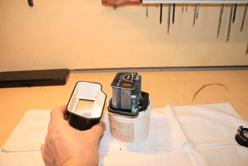

Maintenant j'essaye de mettre les photos :
Voici le compte tour avec l'aiguille qui s'est détachée.
Je pense que l'aiguille c'est décollée, car comme nous pouvons le voir il y
a de la poussière sur la face interne de la vitre du compte tour.
Il faut découper à la scie à métaux tout autour du compteur avec
délicatesse, et sans trop enfoncer la lame de la scie bien évidement !
On sort le cache en plastique et nous avons accés au compteur.
Il va falloir maintenant sortir ce dispositif. La difficulté se loge dans le fait
qu'il faut tenir compte de la résistance du ressort à spirale (on le voit bien
sur la photo) qui contrecarre l'avance de l'aiguille. Son déplacement est
calculé. Vous pouvez dévisser les 2 vis qui sont en facade, elles maintiennent le cache protecteur de l'aimant.
Ne pas dévisser sauf nécessité les 2 autres vis latérales.
La partie qui reste dans le compte tour. Ce sont les caches métalliques qui
entourent les ampoules.
Voila la cause de la panne. Ce n'est pas mon aiguille qui est décollée mais
le support de l'arrivée du cable qui s'est désolidarisé de la cage métallique.
C'est bien visible sur cette photo. Attention ne vous avisez pas de
démonter la partie supérieure ( la partie qui engloble le ressort en spirale).
car aprés c'est galère pour caler l'avance de l'aiguille avec la vitesse du
compte tour.Il ne faut pas dévisser les 2 vis que l'on voit sur cette photo
elles maintiennent le palier qui supporte l'axe de l'aiguille.
Ne pas démonter la partie supérieure qui maintient l'aiguille sur la photo
elle est entre la plaque noire graduée et la cage métallique. C'est galére à
remettre.
Il faut la sortir en faisant levier avec un tournevis plat. Pensez à proteger
la plaque noire graduée. allez y doucement et tout en bougeant le
tournevis tout autour de la circonférence de l'aiguille
Là l'aimant est bien visible.
Une des deux vis à sortir.
Je recolle à l'époxy la piéce qui a flanchée.
L'aimant et le "bol", juste en dessous, en fer qui tourne grace à l'aimant
Un petit éclaté. Pour cette réparation je n'avais nul besoin de démonter le
palier du support de l'aiguille. ni de sortir l'aiguille. de ce fait j'ai décalé
malencontreusement la position initiale de l'aiguille par rapport au ressort.
Pour finir vous recoller le cache en plastique noir sur la base du compte tour en pensant à freiner les vis au loctite bleu.
Personnellement, j'ai mis un ruban adhésif en plastique noir autour au cas ou ma réparation lache. Le ruban ne se voit pas trop.
Bon courage.
