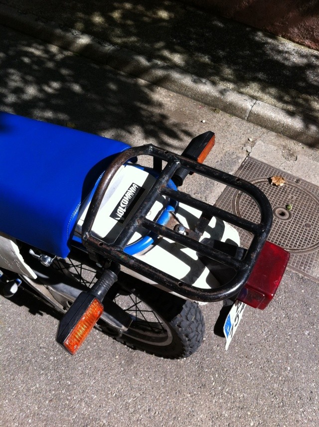

J'ai enfin réussi à récupérer un porte paquet, il y avait les supports de clignotants avec. Du coup, les fils doivent passer où pour le branchement ?
J'avais pensé à faire deux trous dans la garde boue arrière parce que faire passer les fils dessous, ça fait moche.

Re: Position des clignotants arrières
Message par Glutch2000 le 27/5/2013, 10:18
Tu as une photo du porte paquet installé ?

Message par grish le 27/5/2013, 17:11
Non pas encore installé. J'attendais de voir des photos plus détaillées avant de faire n'importe quoi.
Message par grish le 31/5/2013, 11:03
Le porte paquet est installé et j'ai constaté qu'il y a suffisamment de place entre le cadre et le garde boue pour faire passer les fils. Pb résolu ^^.
Message par grish le 2/6/2013, 14:29
Il faut un support de top case particulier pour ce genre de porte paquet ?
Message par Alexandre le 2/6/2013, 19:44
en général, les platines top-case sont réglables en multitudes de positions et quelque soit le porte paquet.
Message par Glutch2000 le 2/6/2013, 20:59
La "platine" du top case se fixe sur le porte paquet ...
Message par grish le 3/6/2013, 09:22
Ok, merci pour les infos.
