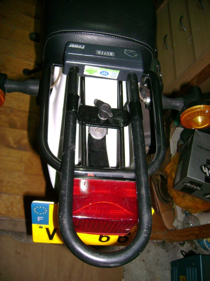

Voici une idée Idea de support antivol fabrication maison (valable pour les XT équipées d'un porte bagage)Matériel:un morceau de fer plat cintré dans l'étau à la forme du U,un plat inférieur sur lequel est soudé un écrou et une vis à ailette qui trainait sur l'établi

Vraiment très astucieux Very Happy
Comment e plat inférieur est-il maintenu en place?

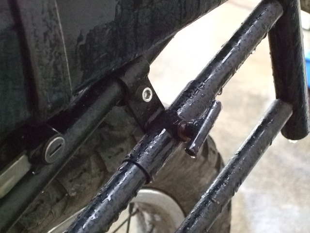

Si je ne m'abuse, le papillon sert en même temps l'antivol et les deux barres du porte bagage, donc la pièce entière est à remettre droite quand on remets l'antivol.
Je vais essayer de te faire une photo du mien tout de suite, pour un bon bricoleur avec un poste a souder, çà doit être réalisable.

Message par jipy63 le Dim 26 Avr - 15:49
Désolé pour la propreté mais la ballade d'hier a fait son oeuvre.

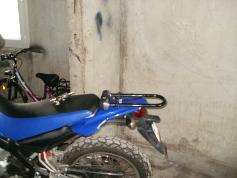

C'est le serrage de l'ensemble qui maintient le U.Sur le plat inférieur j'ai fait un petit décroché pour le maintenir au niveau de la patte de fixation du porte bagage;pour utiliser l'antivol je déssere la vis quelques tours,je pivotte l'ensemble de 1/4 de tour et voilà;lors de l'utilisation du U je repositionne le support seul sur le porte bagage

jipy63 a écrit:Si je ne m'abuse, le papillon sert en même temps l'antivol et les deux barres du porte bagage, donc la pièce entière est à remettre droite quand on remets l'antivol.
Bien vu en effet Shocked ton systéme est intéréssant aussi et réalisable facilement,j'y avais pensé mais mon U étant assez lourd j'ai préféré assuré au risque de me le prendre dans les rayons bom (gamelle assurée) pale
