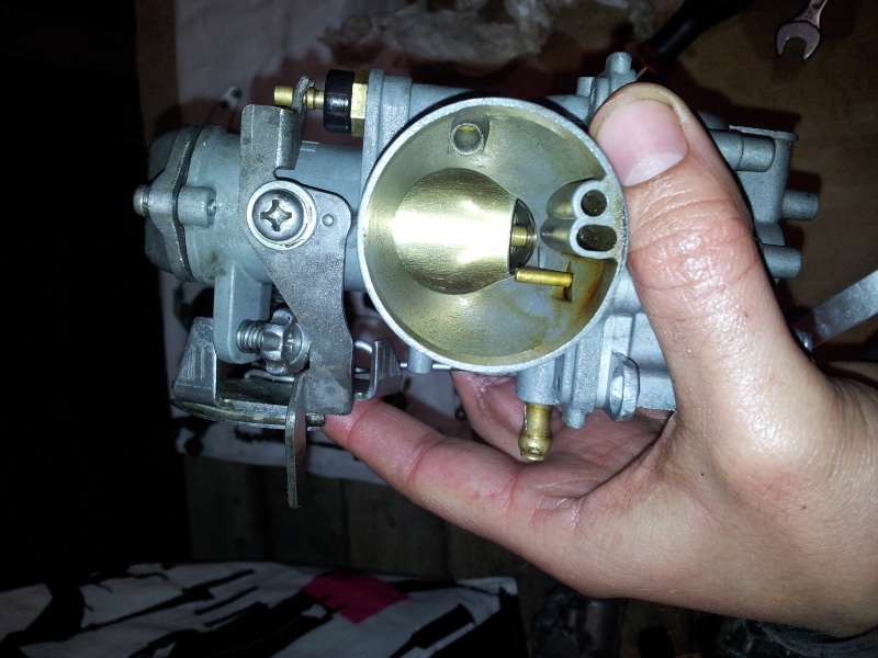

salut , j'ai re assemblé mon carbu hier , avec le kit keyster reçu , tout c'est bien passé!
a part le joint de cuve que je trouve un peu fragile a mon gout......
tous les orifices ont été nettoyé au wd40 et soufflé a l'air comprimé, le resultat est bon .
au remontage , j'ai ENFIN compris pourquoi mon ralenti etait inreglable et ne tenait pas .
que ma connerie serve de leçon aux autres , c'est la premiere foi que ça m'arrive et pourtant , je ne suis pas a mon premier remontage de carbu:
la piece articulée avec le ressort était montée a l'envers sur le boisseau et de ce fait au remontage dans le corps de carbu , le boisseau se retrouve a l'envers egalement (et ça bouche en plus un trou sur le boisseau) .................
et donc la vis de ralenti a beau etre vissée a fond , je pense que vu la forme particuliere du boisseau ,anguleuse sur l'arriere et "plat" devant , ça ne risquait pas de fonctionner !!!!!!
voici le bon montage:
je compte remonter le carbu le prochain week avec les cables
@+Fab

Il est tout beau tout propre ton carbu, du moins de l'extérieur. C'est seulement le résultat du wd40?

il etait un peu crado d'exterieur et le wd40 fait des miracles, j'en ai pulverisé a l'interieur des conduits et les coups de soufflettes m'ont bien montrés les conduits qui se debouchaient, j'en ai mis sur l'exterieur du corps du carbu , quelques coups de brosse a dent , et franchement ça le ramene plutot bien et ça dissout bien la m..de accumulée.

Beau résultat, et je vois que tu ne l'as pas "cuisiné" au citron
Re: nouveau sur le forum: salut a tous ( XT 250 de 1983 )
non , j'ai eu une crise "d'anxieté" au moment de le plonger dans la casserolle.....je le sentais pas......

Si c'est le même que celui de la photo plus haut, chapeau!!
Je vais caire la même chose!

le miens c'est celui du dessus sur la premiere photo de la page precedente, il etait "un peu" moins crade que celui du dessous mais ça lui a fait du bien!
je passerais le second corps de carbu que j'ai avec le wd40 je te ferais une tophe avant/apres pour voir la difference , si il veut bien revenir comme le mien.

pour l'instant je me suis attaqué à nouveau à mon carburateur .......
