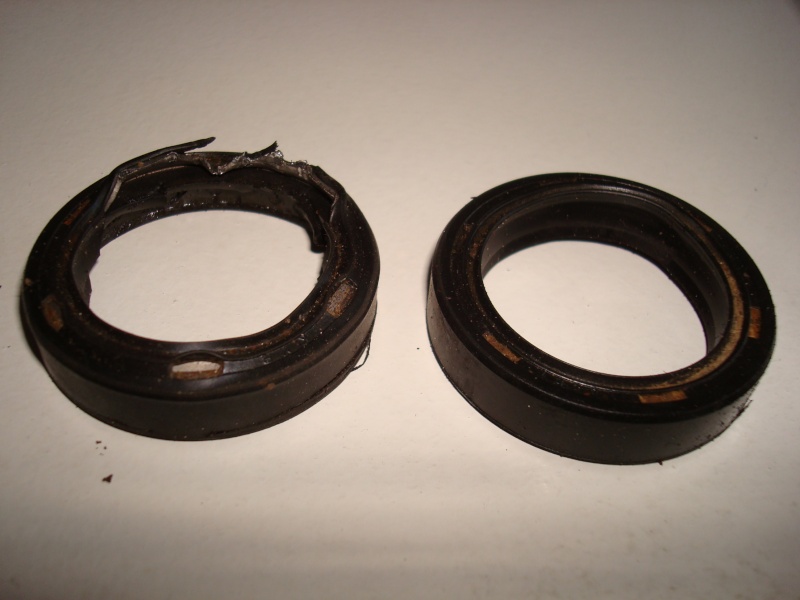

Message par XTaddict le 23/5/2009, 20:45
Ca y'est les joins spy sont sortis
Cela ma permis de trouver la bonne méthode.
D'abord tu serres le tube dans l'étau, mais molo entre des planchettes de bois tendres et avec des chiffons pour ne pas l'écraser ni l'abimer.
Ensuite tu prends le plus gros tournevis que tu aies jamais vu, si tu as pas cette taille XXL, emprunte le car un tournevis normal ne fera pas l'affaire.
Plie ensuite un bout de chiffon afin d'avoir 10 épaisseurs, tu le poses sur le bord du tube.
Enfin tu fais levier avec le tournevis en attrapant le bord inférieur du spy et tu pèses très fort et progressivement sur le tournevis.
J'ai essayé 2 recettes la froide ou la chaude.
A froid joint spy de gauche, 20 tentatives et destruction du joint sans réussir a le sortir après 10' minutes d'effort acharné.
A chaud, j'ai pris une lampe à souder et chauffé le bord du tube en tournant autour pendant 3 minutes : chiffon...tournevis...levier...et à la 2eme tentative "POP" le joint est sorti d'un coup Very Happy
Joint KO en 10 secondes
Au regard de cette brillante expérience j'ai modifié le tuto sur les joints spy
