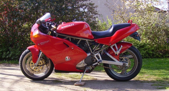

Elle a l'air bien propre cette 55V, cool Very Happy
Et bon courage pour la rénovation de la SS, je ne savais pas qu'il y avait eu des 600 avec carénage intégral.

sympa le SS mais c'est un bras pour l'entretient (enfin de ce je connais pour les version SSIE).
