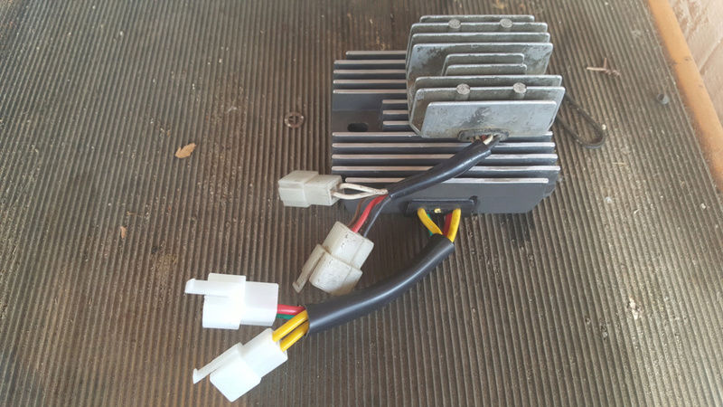

Bonjour à vous,
Je cherche un régulateur 3Y6-A0 5 fils ou équivalent. Si quelqu'un a un spare, je suis preneur.

Pensent que ça sera plus sur de prendre un régulateur fait pour la XT550 , j'ai commande un (RR4507) chez HPi. a réception j'étais très surpris par sa taille et le fil marron absente, mais les deux prises se connecte bien. Un coup de fil vers la Belgique me donne l'explication suivante : "Les régulateurs modernes n'ont plus besoin du fil marron qui "mesure" la tension dans le circuit pour que le régulateur s'adapte au besoin" .
Voici une photo comparative.On voit aussi que le troisième fil a étais coupé. en gros ca me parait plus un régulateur "http://www.garageavue.fr/promo-destockage/5617-regulateur-de-tension-ricks.html" adapté
