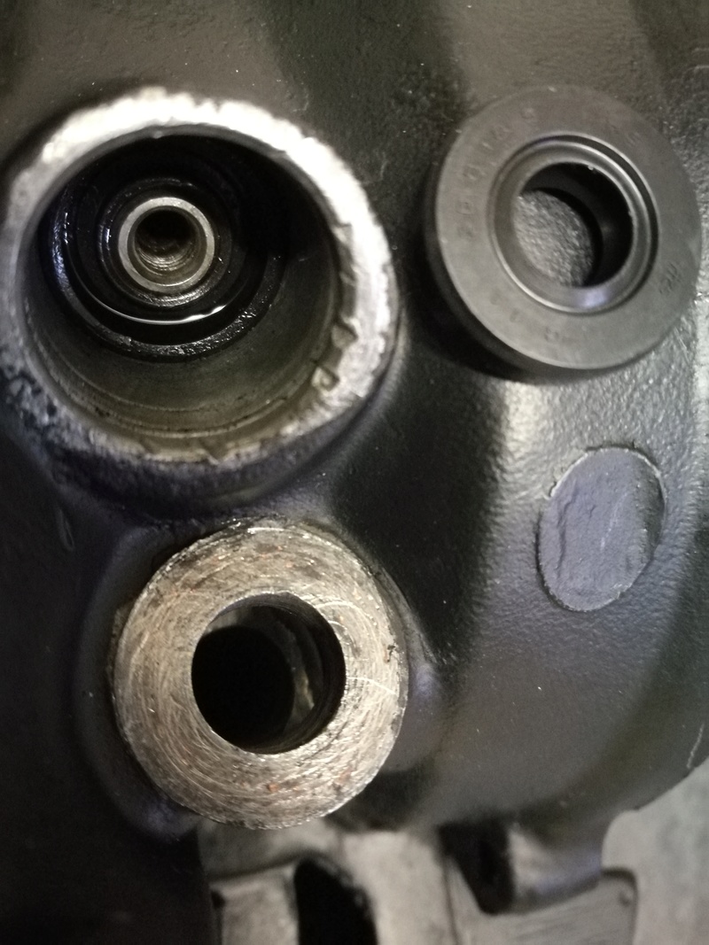

Juste pour info, sur l’entraîneur de compteur il n'y a qu'une seule pièce en caoutchouc, le joint spi ?
J'ai l'impression qu'il est monté à l'envers (le vieux) !
Et je ne trouve pas d'éclaté sur le net.

On dirait un bruit de frottement !
Il apparaît en kickant, disparaît si le moteur tourne, et re apparaît dés qu'il cale : je ne sais pas si qq chose frotte et fait caler le moteur ou si ce bruit apparaît lors de l'arrêt des explosions ...
Je pense avoir bien fait la distribution !
j'ai ouvert le cache chaîne, et à priori le bruit ne vient pas de là !
J'ai mis un deuxième joint à la pipe d'admission pour être sur et ça ne change rien.
J'essayerai sans la bougie et en ouvrant un cache culbuteur.

la seule fuite d'huile est à la vis en bas du carter de filtre à huile !
le pas de vis est hs, j'essayerai avec un peu de frein filet pour voir...
