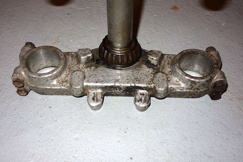

Bonjour à tous.
J'ai acheté il y a quelques mois une fourche 600 xt à mettre sur ma 550 xt. Le problème c'est que la personne à qui je l'ai acheté ne connaissait pas le modèle/année de cette fourche. J'aimerais la restaurer (sablage + peinture) et donc changer les joints spy et les roulements du té.
Est-ce que quelqu'un connaitrait ce modèle, histoire que je n'achète pas n'importe quoi ??? Le té inférieur ne me dit rien... Merci d'avance !

Message par grandan08 le 6/9/2017, 14:18
Tu dois avoir une inscription sous les tés et sur les faces internes du fourreau.
Ta fourche semble être une 1vj.

Message par Fabio_Lyon le 26/11/2017, 10:52
grandan08 a écrit:Bonjour,
En regardant sous le té supérieur il est inscrit 34L 00. Reste à trouver l'année, mais je pense que tous les spy, cache poussière etc se valent pour une même référence, quelque soit l'année. Merci encore !!

Message par grandan08 le 26/11/2017, 14:04
34L c'est la première 600 ténéré donc 1983

Message par Fabio_Lyon le 26/11/2017, 15:36
C'est ça ! Sur wemoto ça équivaut à 1984 et 85 (il n'y a pas de 83 et après 86 on passe à la 1vj). Je vais enfin pourvoir commander mes pièces merci !

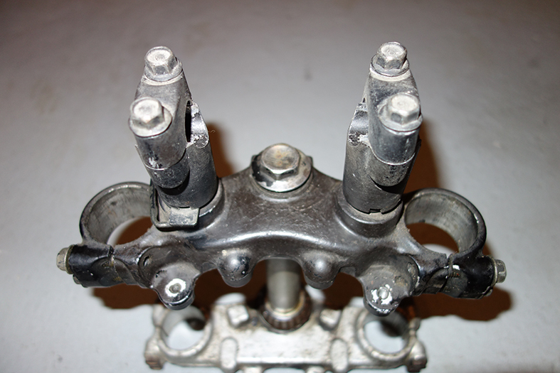

Message par het_yak le 1/12/2017, 11:58
Hmm, premier vu , peut être tu as du bol et c'est ne pas nécessaire de couper les "tabs de limite de braquage". Ma fourche provient d'une 3TB (96 si je me souviens bien) et les tabs se trouvent a ras du tes inférieur.
