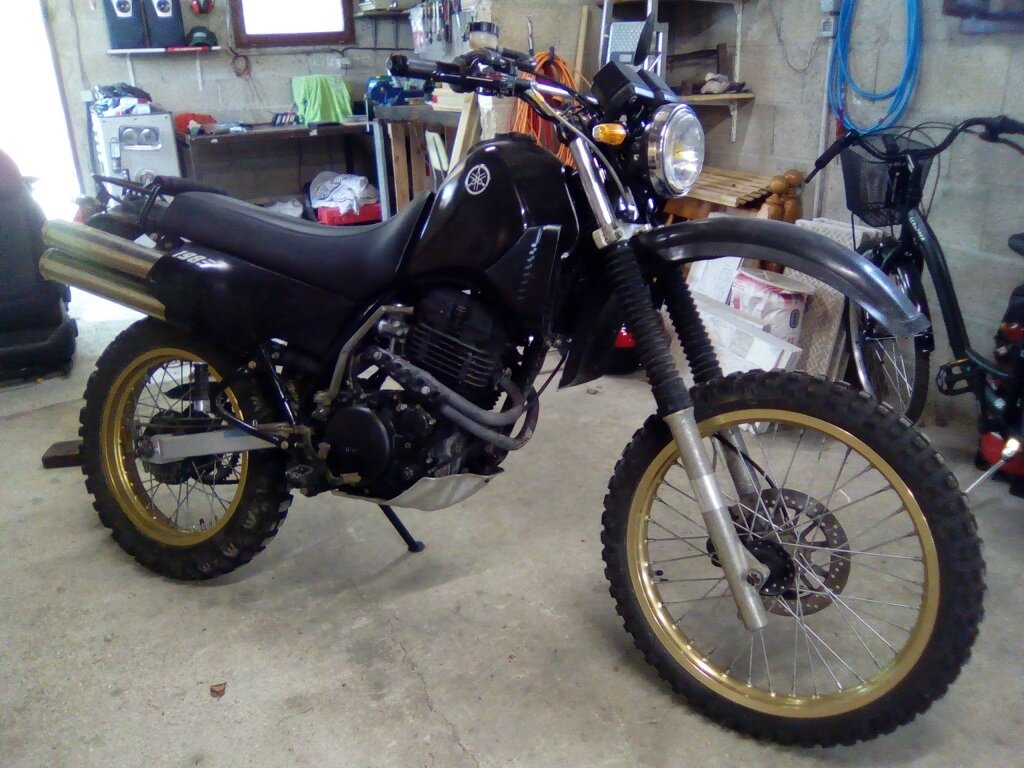

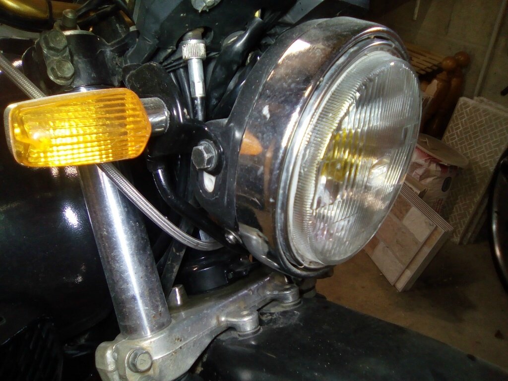

ça fait plusieurs fois que je reçois des messages pour savoir les modifs à faire pour adapter un phare rond sur un 350, du coup je met ça ici pour que ça puisse servir à d'autres, sans qu'ils n'aient besoin de poser la question :

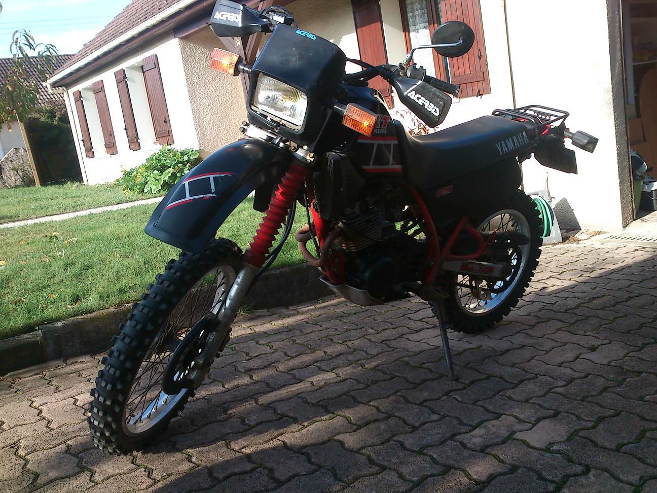

Passer de ça :
à ça :
Procurez-vous un phare de XT 400
Gardez l'araignée d'origine du phare carré du 350

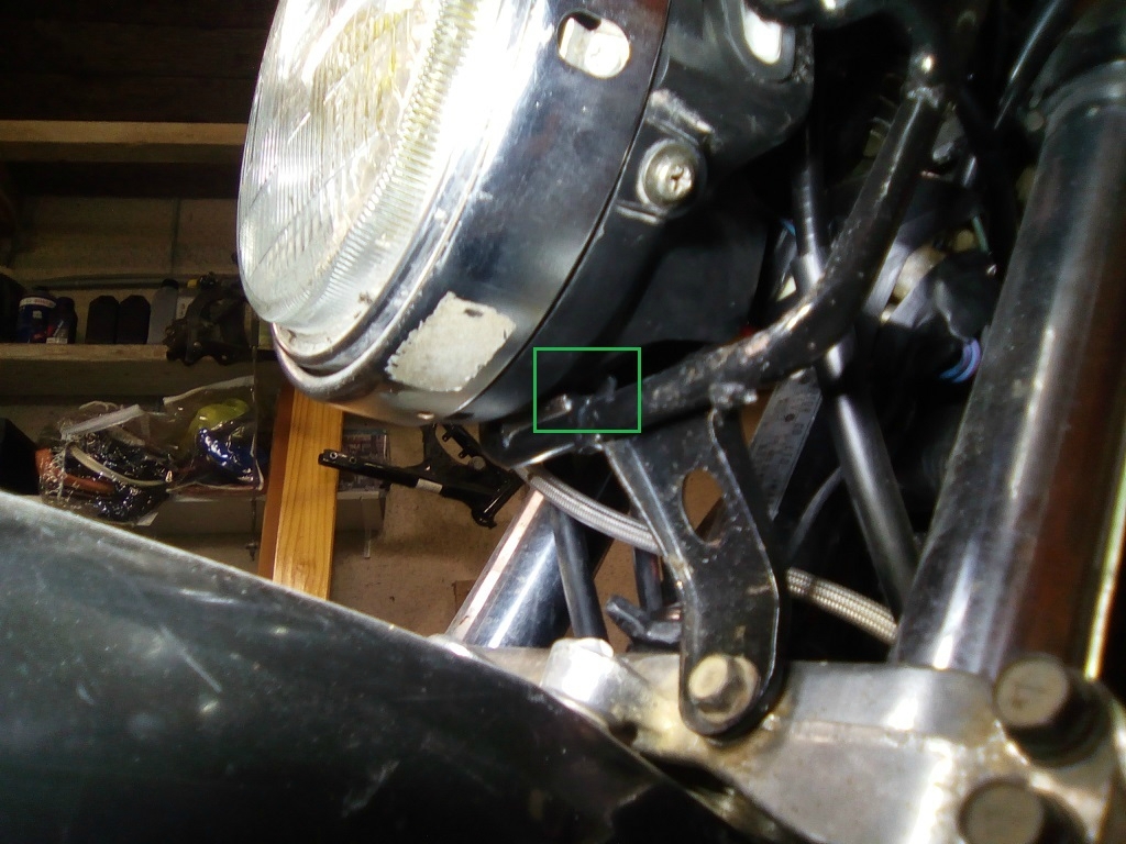

Supprimez la petite patte sous le phare :
Et inversez le sens des fixations du phare rond, càd qu'il faut mettre les patins en plastique/caoutchouc blanc&noir à l'intérieur du bol, alors qu'ils sont normalement à l'extérieur, Il faut prendre son temps pour tout faire tenir mais ça rentre !
Et voilà le tour est joué !

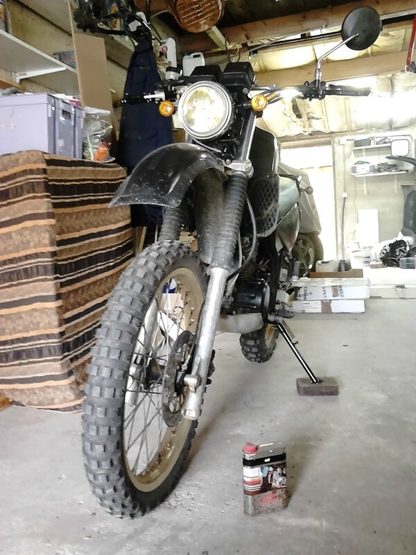

Very Happy ou alors avoir le phare + l'araignée du 400 (merci Daniel) et modifier la patte pour ce reprendre a droite (face a la fourche).
ps: tu as réussis à planquer le plat de nouille ( tongue ) à l'intérieur du phare ???

Oui, tout rentre dans le bol. C'est pas simple de le fermer mais j'y arrive Smile
