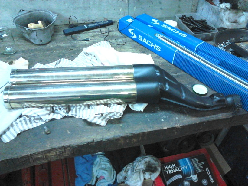

Je suis à la recherche d'un nouveau silencieux pour mon XT350.
J'ai fais de nombreuses recherches mais j'ai du mal à savoir si ceux pour XT600 sont exactement les mêmes...
Voici mon silencieux actuel...
L'idéal serait de trouver un silencieux plus court et adaptable sans difficultés à la ligne.
Est-ce que je rêve trop ? Rolling Eyes

Non, tu ne rêve pas, regarde ici
http://www.ebay.fr/sch/i.html?_odkw=silencieux+dominator&_osacat=0&_from=R40&_trksid=p2045573.m570.l1313.TR0.TRC0.H0.Xsilencieux+dominator+350+xt.TRS0&_nkw=silencieux+dominator+350+xt&_sacat=0
Je doute que celui de la 600 monte sans modif, il faudra adapter entre le collecteur et le silencieux.

Et pourquoi ne pas modifier le pot d'origine ? Tu peux ainsi mettre la sortie que tu souhaites, à la longueur voulue ! N'importe quel métallier peux te faire ça, et pour pas forcément cher !
Exemple avec mon pot de 350 qui s'est vu greffer une sortie de Z1000, le tout pour 100€

[quote="Castor"]Et pourquoi ne pas modifier le pot d'origine ? Tu peux ainsi mettre la sortie que tu souhaites, à la longueur voulue ! N'importe quel métallier peux te faire ça, et pour pas forcément cher !
Salut Castor,
En fait je suis sur un bitza et je ne veux pas mettre trop de budget (j'attend un petit garçon donc je préfère lui consacrer mon argent Smile ).
Hier j'ai trouvé un Marving (oui je sais c'est pas le mieux mais vu le prix) inox pas loin de chez moi, en bon état, pour 45€:
Monté sur un 600 XT, je pense pouvoir l'adapter rapidement sur mon collecteur.
Je vous envoie des photos trés rapidement!
En tout cas merci pour vos réponses et remarques!!

Il est pas mauvais le Marving, t'occupe pas des "on dit" et à ce prix c'est cool Cool Cool

pas mal, tu peux peut être virer les fixations du silencieux et les remplacer par un collier, hâte de voir le tout en place Arrow

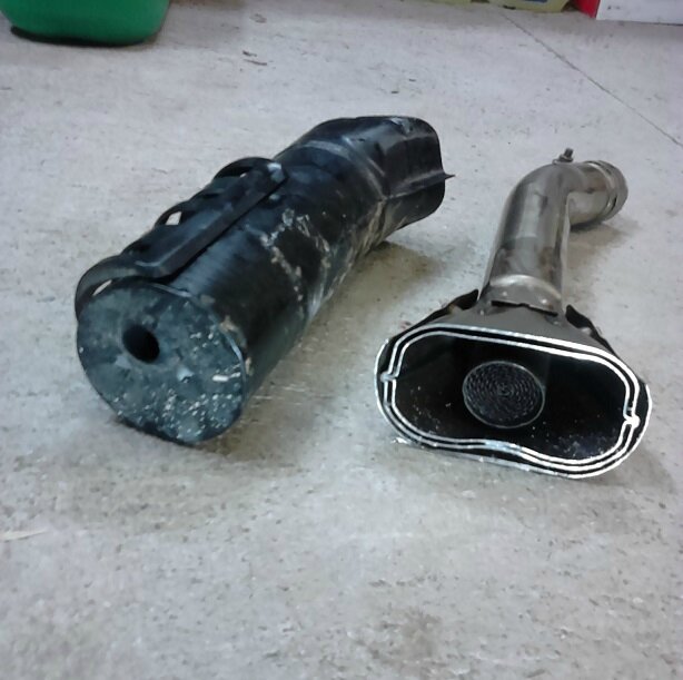

Alors, du coup j'ai essayé de monter le marving sur le collecteur, bingo! le coude du silencieux n'est pas bon et impossible de le fixer... Sad
Donc pour ceux qui croit que le silencieux du XT350 est le même que le 600XT est bien non... Smile
Le diamètre d'entrée du silencieux est cependant identique sur les 2 modèles.
Normand > oui je pensais faire ça, mais bon faut que je m'occupe de trouver une personne qui va m'aider à adapter le silencieux du coup...
