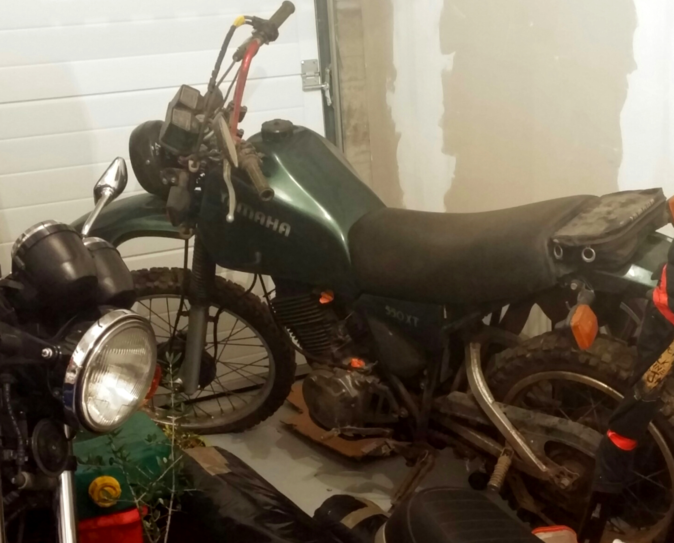

Message par Fabio_Lyon le 13/3/2017, 12:21
Alors la petite photo :
Donc je vais la remettre -un minimum- en état. Comme vous pouvez le voir elle a vécu. Je prévois de :
- changer les segments et voir la tronche des pistons
- changer le phare avant (celui ci est un phare de GSX)
- mettre une fourche + frein à disque de 600 Ténéré
- retrouver le réservoir d'origine (et virer cet Acerbis en plastique..)
- jeter un œil à l'électricité
Du boulot en perspective..

On dirait une Seven Fifty à gauche de la photo, non ?
D.
