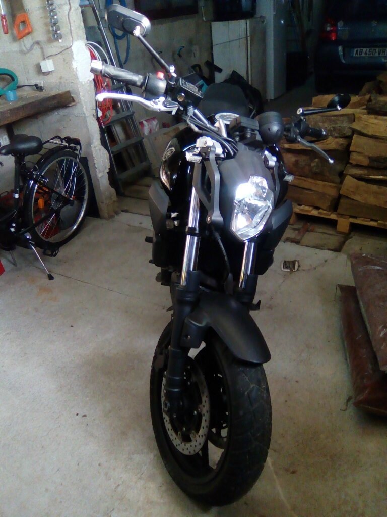

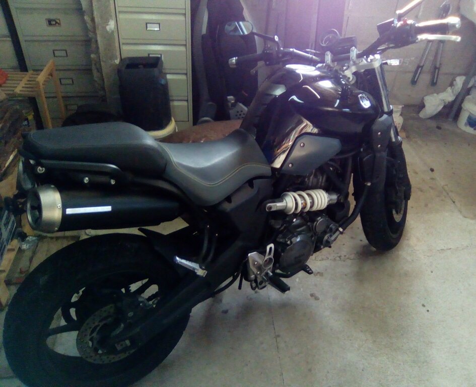

Je viens de m'offrir pour mes 32 ans une Yamaha MT-03, moteur du XTX 660, un gros mono comme je les aime !
Ce n'est pas ma vidéo mais ma moto est exactement la même, 7800 km, de 2007, juste le support de plaque et les rétroviseurs ne sont plus d'origine. Ca fait deux monos dans le garage !
Vivement le printemps pour lui offrir de nouveaux pneus, vidange, filtres, bougies, huile de fourche, liquide de frein avec durits renforcées, et je pense installer des soufflets de fourche.
Bref, Castor est content Cool

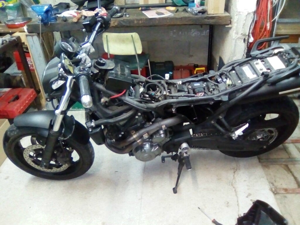

petite présentation depuis le fond du garage :
Allez hop, on démonte !

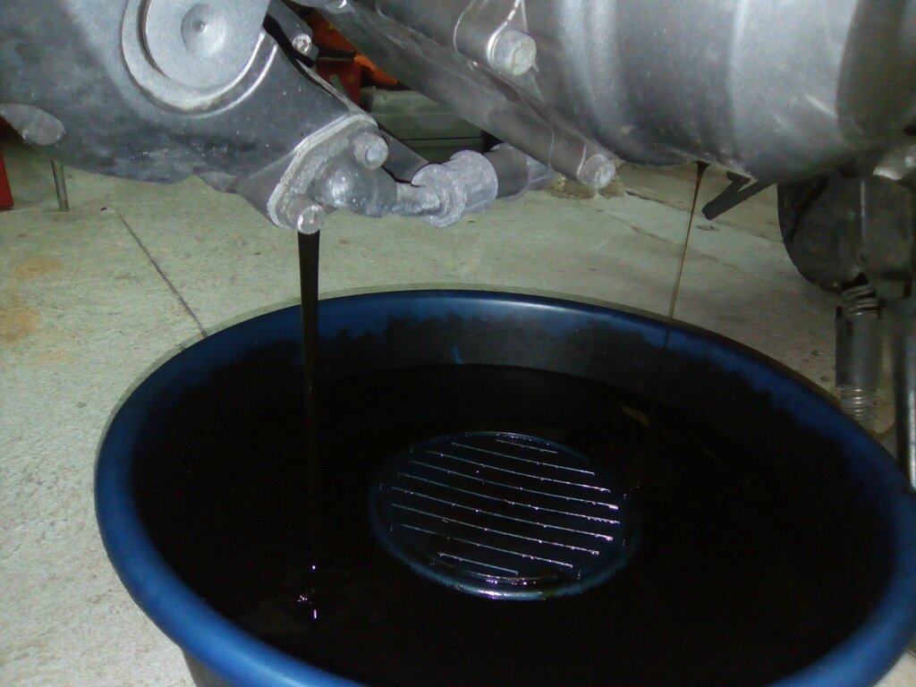

vidange moteur, filtre à huile / air / bougie
l'huile en avait besoin : 8 ans et 6000 km...

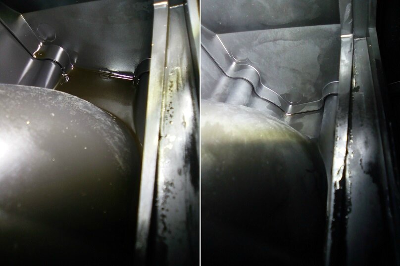

une surprise dans la boite à air !

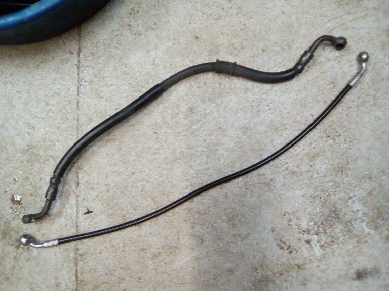

ensuite remplacement des durites de frein avec son liquide qui ressemblait à de la boue (presque 10 ans)
durites AV impeccable, durite arrière... sertie à l'envers Evil or Very Mad

Shocked Ben la piscine dans la boite à air ! C'était que de l'huile ?
Elle va être nickel après cette petite cure Smile
Nombre de messages : 1028
Re: MT-03 660
Message par grandan08 le 20/2/2017, 06:56
Certainement niveau trop haut...
