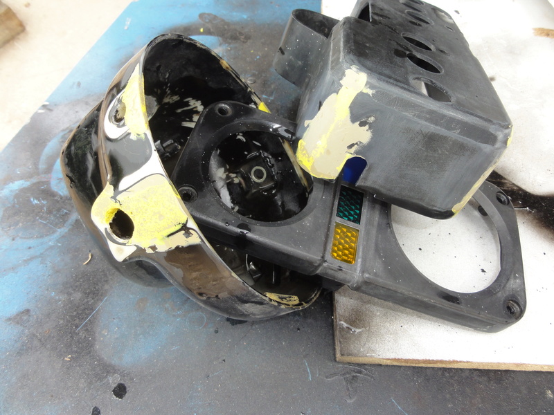

Bonsoir à tous,
Pour vous changer des motos au diapason, quelques nouvelles de ma restauration en cours, que je suis aller copier sur le forum dédié aux Honda XL...
À propos du boîtier de compteurs, je l'ai renforcé à la soupe de légos (armée d'agrafes métalliques, comme pour une coupure de la peau !).
Pareil pour le globe de phare, bien blessé lui aussi :
Puis retouches, masticage à cause des petites bulles qui se forment dans la masse de la pâte. On voit bien ces bulles sur le phare. On dirait les alvéoles de la mie de pain !
Peinture en cours :
Et, bonne nouvelle : les 2 compteurs testés à la perceuse (en position dévissage) munie d'un petit bout de plastique carré venant d'un roto-fil pour bordures de pelouses, fonctionnent parfaitement !
Plus tard...
Voici le boîtier de compteurs réparé :

Message par grandan08 le 2/9/2017, 08:34
Pas mal du tout, je suis curieux de voir le résultat de la pâte à tout faire avec la chaleur et les vibrations.

Message par DoCh le 2/9/2017, 14:35
Pour le Pattex, on verra bien...
Pour les sigles sur la selle, j'ai pris de la peinture standard en bombe. J'ai dégraissé le skaï avec de l'acétone et surtout, j'ai pulvérisé très légèrement, comme lorsqu'on fait une 1ère couche. Sinon la peinture se faufile et coule dans les "reliefs" du skaï, en débordant des limites des lettres.
Un simple voile de peinture suffit, car le contraste avec le noir est bien suffisant pour faire paraître le sigle bien blanc.
Je ne peux rien dire de la tenue dans le temps. mais comme il n'y a pas de frottements en ces endroits, ça devrait aller. Je conserve les pochoirs.
L'expérience montre qu'il vaut mieux coller légèrement le pochoir surtout s'il comporte des petites pointes qui ont tendance à s'éloigner de la surface du skaï avec le souffle de la bombe.
J'avais bien sûr conservé les milieux du O, du D, et le petit triangle du A, que j'ai collés en place
Sinon, des retouches sont possibles avec un bâtonnet d'oreilles retaillé et humecté d'acétone.
On ne regarde pas ces endroits à la loupe, généralement...

Message par DoCh le 2/9/2017, 21:52
Charlie_41 a écrit:Nickel com'd'hab' Very Happy
Pourquoi ne pas avoir utilisé de l'ABS noir ? Pour faciliter la finition Question
La finition est impossible directement avec la pâte à base de Légo, donc pas d'importance. Et puis, je n'avais qu'un gros Légo jaune fourni par un voisin intéressé à la chose...
